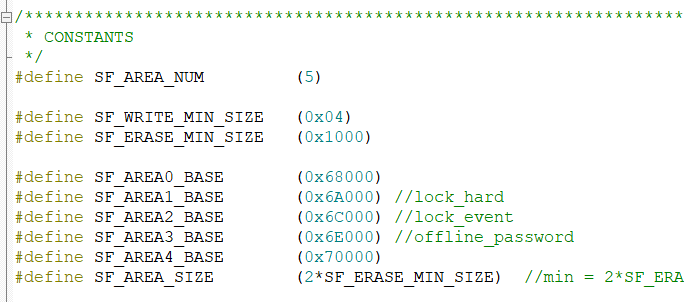

1.请问BK3431Q的500Kflash怎么分配的,用于存储代码量的空间有多少K
2.请问BK3431Q的SDK里面是怎么存储数据的,也是存储在这个500kflash吗,存储在哪个位置呢,一共有多少空间,起点在哪里
附件图里面显示的空间就是存储的位置吗?哪个位置是可以我们自己存储其他的一些东西的

sdk版本多少?空间划分可以查看一下sdk里面的flash map文件。

flash分区可以看下这个路径 .\tuya_ble_sdk_demo\doc\bk3431q\bk3431q_flash分区表.txt

.该版本的sdk未对所有外设做抽象,i2c的可以参见原厂sdk drv驱动自行实现下,路径.\BK3435_master_slave_SDK_38_1012\sdk\plactform\driver\i2c,支持硬件与软件两种
