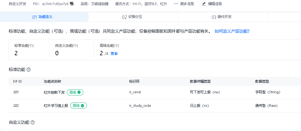

网关->红外遥控器。只要红外数据通道是通过 201,202 (v2协议)两个系统 DP 下发的都可以使用

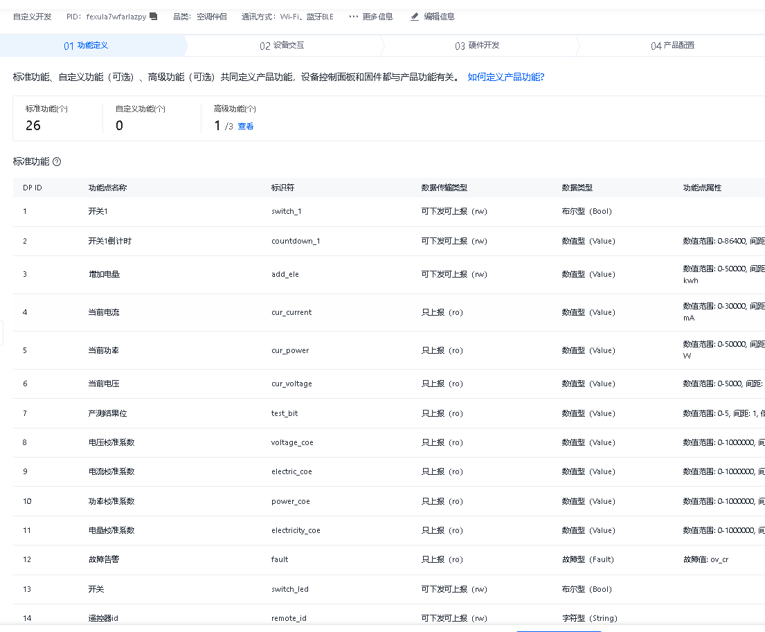

好的,谢谢。还想再请问下空调伴侣这个品类是不支持红外的开发包吧

像空调伴侣这种标准DP点号不是红外V2的201 202的要如何支持红外功能

想要实现红外功能只能用红外遥控器这个品类吗
如果想要使用这个产品开发包的话,是需要选择红外遥控器这个品类的。空调伴侣这种产品的红外功能产品的开发,等我问下再给你回复。
