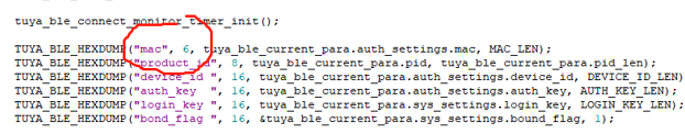

请问MAC地址是在烧录的时候就写进去的对吧,为什么我看SDK初始化的时候每次读取的都是6个0

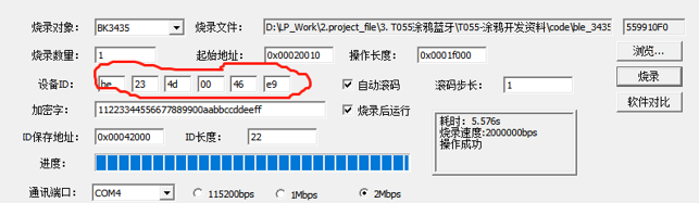

Re: BK431Q芯片唯一ID怎么读取
MAC地址是在这个烧录软件下写的吗
NICE
Posts: 111
mac地址是涂鸦通过生产烧录授权工具写进去的,不是通过这里。
