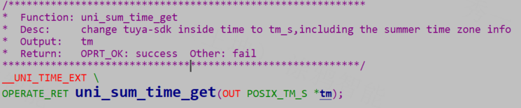

用于获取夏令时的接口:

设备端除了可以通过问题一回复中的,uni_sum_time_get获取当前的夏令时外,
还可以通过,uni_is_in_sum_zone判断当前时间是否处于夏令时。
