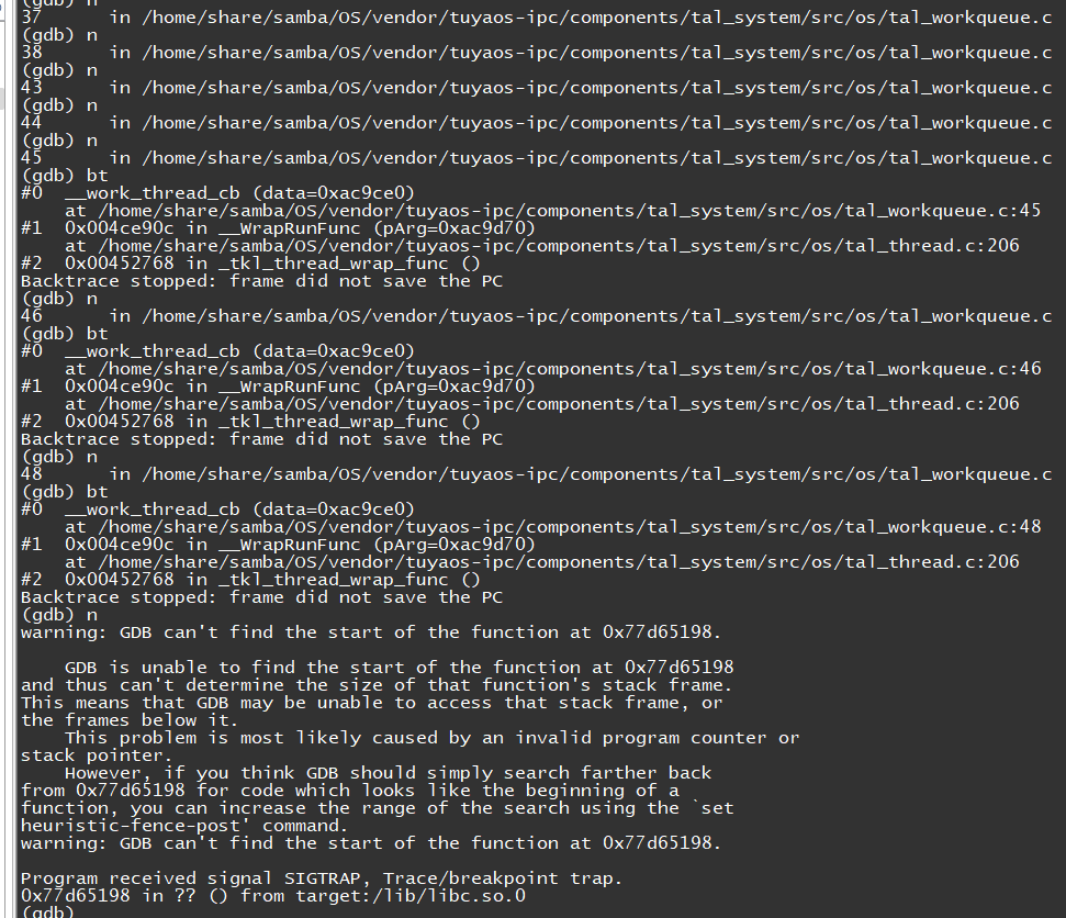

19926824531
Posts: 196
Re: 【求助】【TuyaOS SDK】tuya mqtt上线后,程序执行段错误的问题
你看下附件gdb调试记录,看起来像是mqtt上线之后,ty_subscribe_event接口中事件处理的有问题,崩溃点在tal_workqueue.c 48行之后。麻烦尽快确认下
Notes: 附件的图片是 崩溃过程中堆栈信息截图。

19926824531
Posts: 196
请问有找到问题点吗,还需要我这边抓些其他的信息辅助定位问题不
郭老庄
Posts: 347
崩溃的地方未见明显的异常,我先把代码删了,加了点儿日志,帮忙再试试
