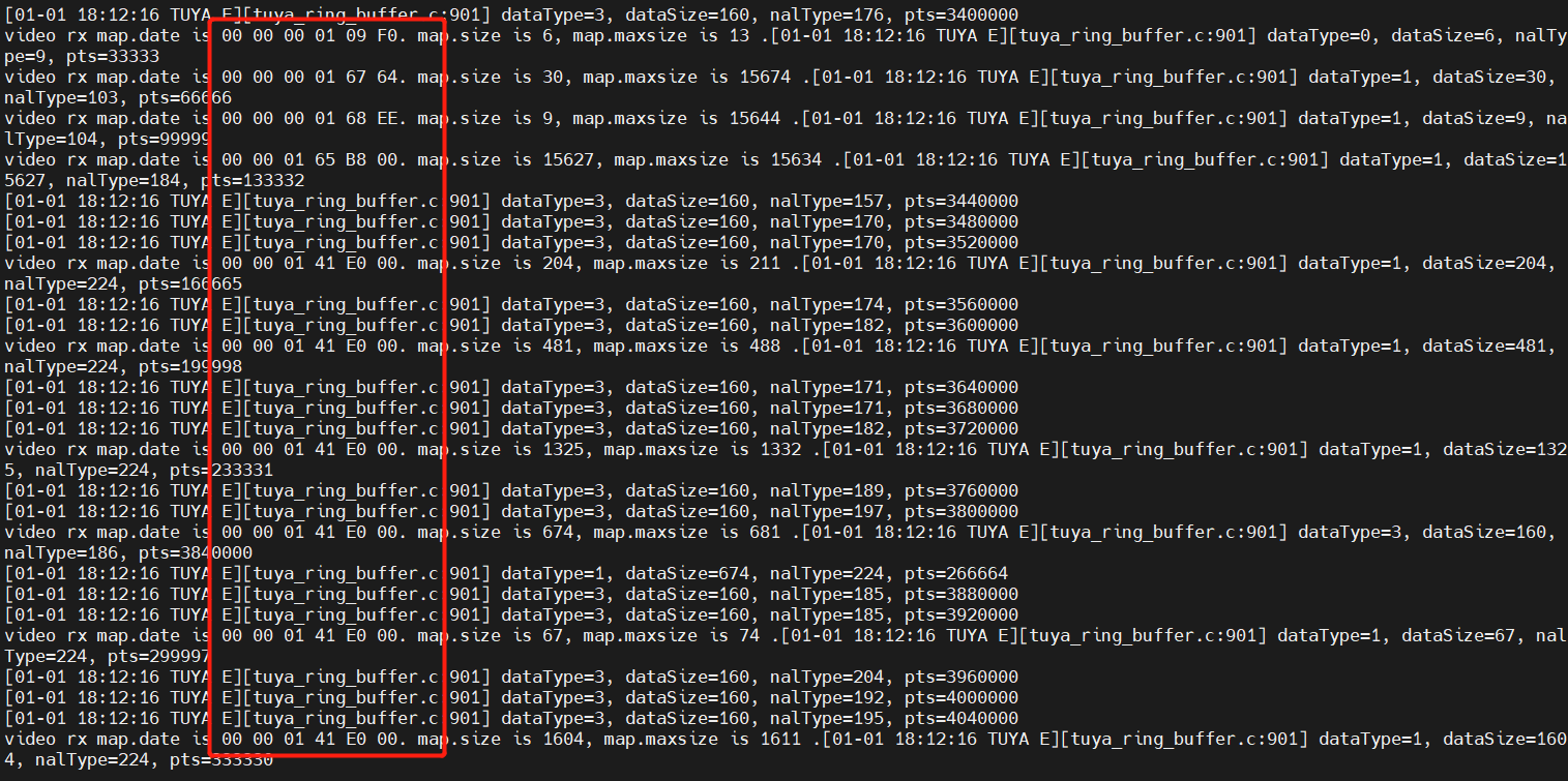

Martin 2023年 Mar 14日 17:30
这是我抓的数据,请问这样式符合格式的吗?要怎么处理送ringbuffer?
重复的67 68 把发送SPS和PPS插入间隔取消插入就变成下面这样了:

Re: [IPC SDK]IPC_DEMO_5.x 视频流播放问题
1.我直接把你给的h264,替换掉原来demo里面的视频文件,可以播出视频,但需要等很久,
原因是文件里面只有一个I帧,正常情况下,一般24秒,一个I帧。
2.方便的话,可以直接将设备上取的流,替换到ubuntu demo里面跑一下,如果ubuntu demo跑不通,设备应该也是跑不通的

你好,现在我跑过了 ,之前是I帧只有第一帧是SPS+PPS+IDR即00 00 00 01 67,后面都只有IDR即00 00 00 01 65,现在把所有I帧都加了SPS与PPS就可以了。
