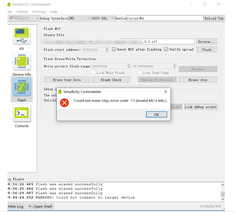

xiaoluo
Posts: 60
Re: 【求助】ZSU模块工程配置问题
接线环境没问题,刚刚重新创建了一个公版免开发的烧录测试了,能烧录授权成功。然后再去烧录昨天那个(你们能通过)我这边不能成功的也成功了。然后参考这种模式,去烧录现在项目的代码,烧录完就模块异常了,连接不了Jlink
。昨天哪些都是用以前的生产的代码做的测试,现在项目的代码上传到PID:gshggehs 。 下面,麻烦帮忙看看是什么原因呢。

shiliang
Posts: 73
Re: 【求助】ZSU模块工程配置问题
此PID首次烧录授权就无法进入产测,比较怀疑程序没有正常初始化,请确认:
代码中初始化函数正常,可尝试屏蔽除必要函数如:
tal_zg_endpoint_register
tal_zg_node_config
tal_zg_join_config
之外的应用层初始化调用。
打开日志打印:
tal_log.h中#define ENABLE_TAL_LOG 1
在tuya_init_first
tuya_init_second
tuya_init_third
tuya_init_last
中分别添加打印信息。
直接使用原厂工具烧录,查看打印信息卡在哪一步。
xiaoluo
Posts: 60
Re: 【求助】ZSU模块工程配置问题
你们烧录过后,测试的模块还能连接Jlink吗
心_远
Posts: 31
Re: 【求助】ZSU模块工程配置问题
我们刚刚试了你今天传的固件,出现了和你一样的问题,用原厂的底板可以恢复. 你看看是不是在初始化里面对 Debug 管脚之类的做了什么特殊操作?
