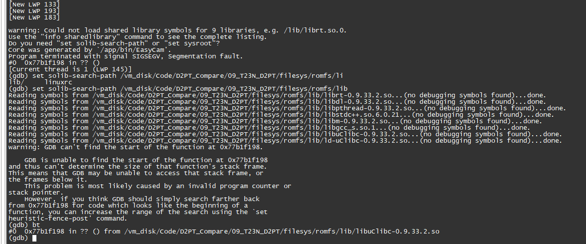

1.如果还是毕现崩溃,还是建议优先抓出完整的栈帧信息
2.提供下你们的gcc完整版本信息呢

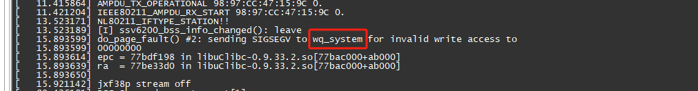

  1. 之前反馈了两个问题:(1)MQTT上线失败的问题 => 已解决。第三方库链接导致的问题,目前已经去掉除tuyaSDK库外的所有第三方库 (2)mqtt上线之后崩溃的问题 => 未解决,未给出问题方向。崩溃点:wq_system,由于崩溃时破坏,coredump看不到详细信息。
    问题(1)已经解决,问题(2)后续都会在这个贴子下进行跟进处理
  2. 目前是sdk 打印tuya wifi_status.c:17508:00:14report wifi netstat[7] to callback 这一行后一定会崩溃
  3. 之前有建议 把注册给SDK的回调屏蔽进行问题定位分析,我们也试过。还是一样的现象,因为崩溃点在SDK内部,上层排查手段比较有限,麻烦帮忙重点看下,感谢!!!

tuya wifi_status.c:17508:00:14report wifi netstat[7] to callback这个之后调用的就是ipc_sdk_run_var.net_info.ipc_status_change_cb = TUYA_IPC_Status_Changed_cb;是这个cb没有被调用就崩溃了?

没有,这种崩溃还是依赖你们打印出栈帧信息
