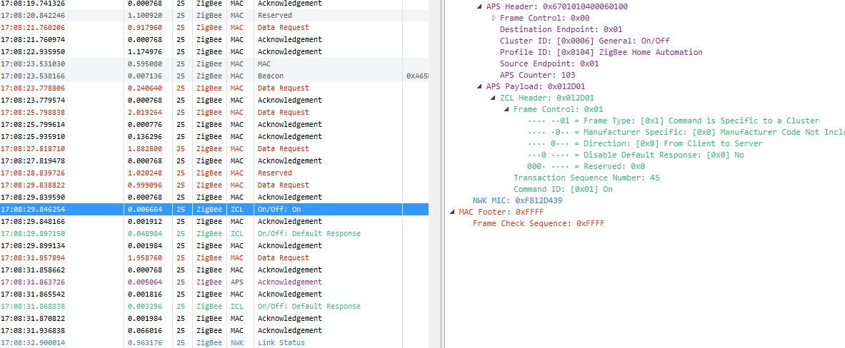

Re: 子设备连HA,能正常连接,但无法report数据
你先试试看远程写这个on off属性会不会触发report

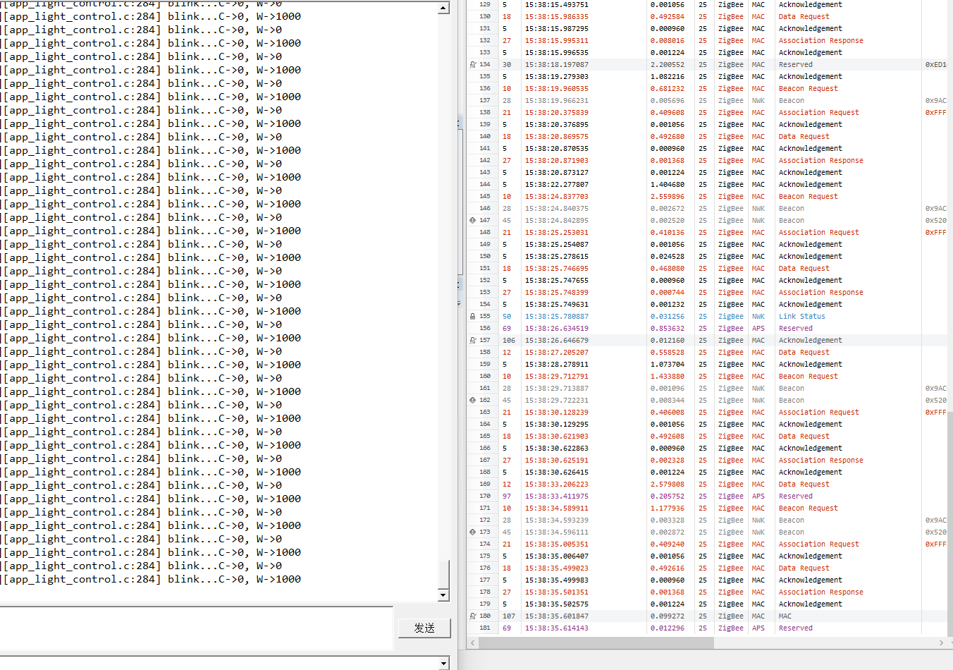

jafil10
Posts: 119
从抓包来看,是不会触发上报

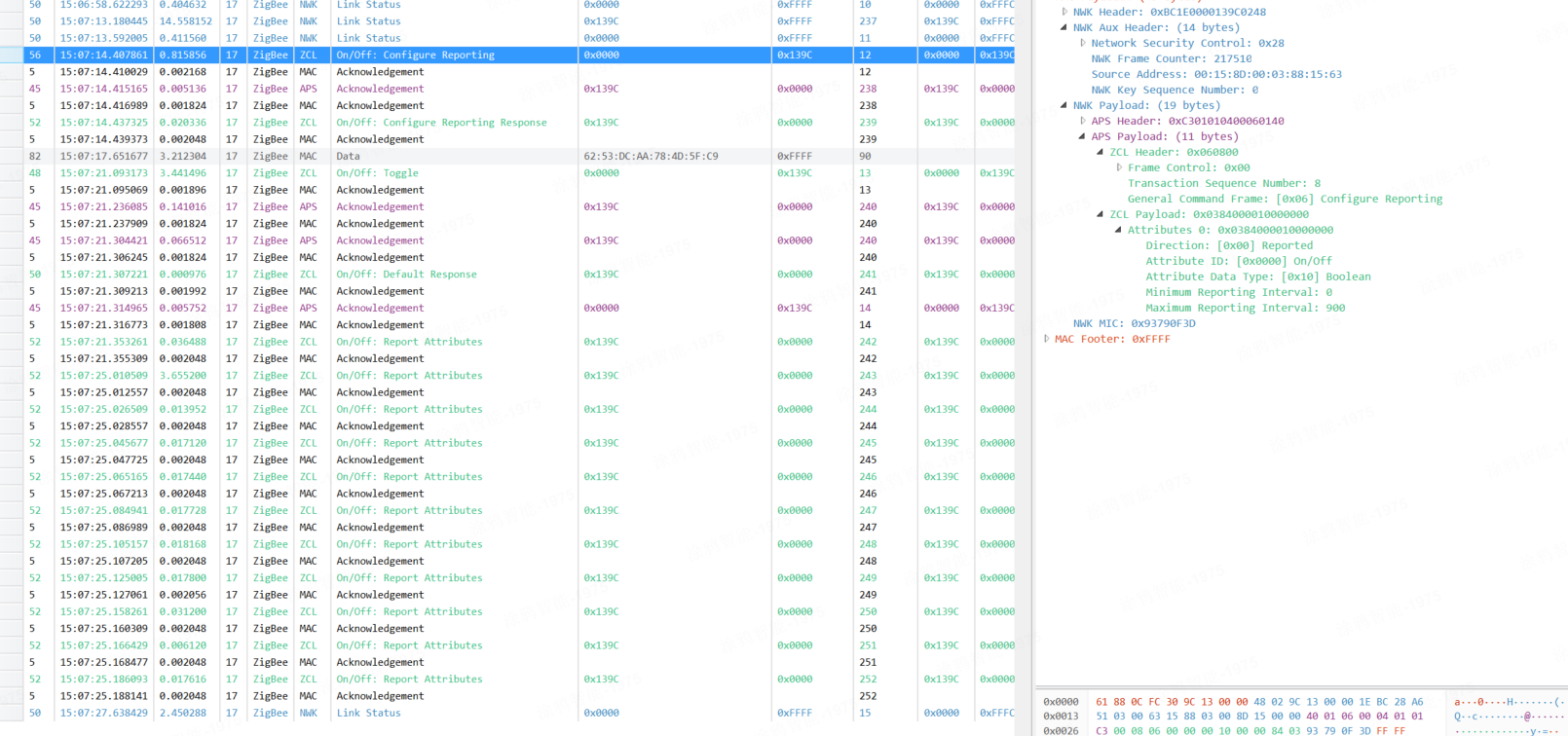

1.你好,我这边实测是正常可以report的,附件为demo以供参考,output中有测试抓包

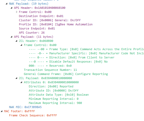

配网后,网关有配置ONOFF相关配置,见下图,对这个有影响吗?

实测config report没有影响

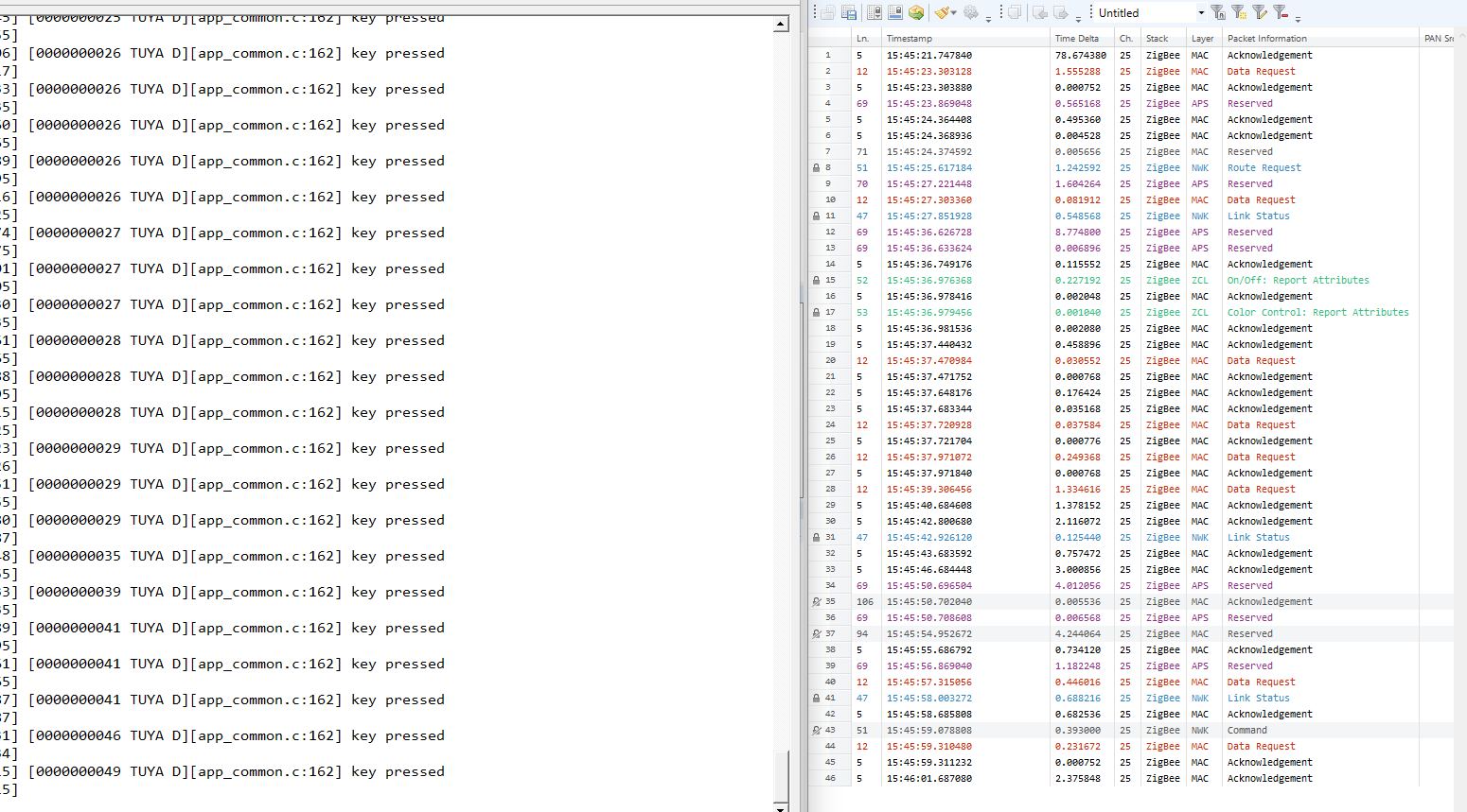

device_role: "sleep_end_dev"   # router/sleep_end_dev
TAL_PR_DEBUG("key pressed\n");
val_u8 = !val_u8;
tal_zg_write_attribute(0x01,
CLUSTER_ON_OFF_CLUSTER_ID,
ATTR_ON_OFF_ATTRIBUTE_ID,
&val_u8, ATTR_BOOLEAN_ATTRIBUTE_TYPE);
我把设备类型从router改为end device就可以正常入网成功。同时在按键的地方增加了一个日志,实测是只上报了一次,绝大部分都没有触发上报。
tuyaos_demo_zg_light2_end_device.rar
(25.44 KiB) Downloaded 392 times
jafil10
Posts: 119
补充一下,route设备也是能正常添加的,我把网关重启了下就可以了。
确实作为router,是可以正常report出来的,但作为end device,还是不行。
