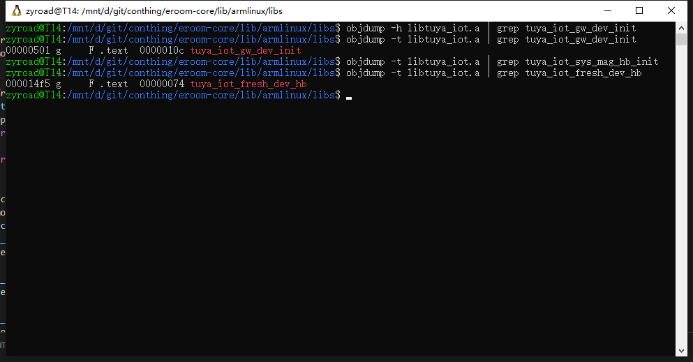

库文件里没有这个函数,h文件里有,.a文件里没有。是不是tuya升级了,增加了这个功能,而sdk没有升级导致的???
可以重新编译下此工具链下的SDK么??
Kyson
Posts: 276
Re: 网关sdk开发问题
你使用那个版本的联网 SDK 在 tuya_iot_com_api.h 里面有定义,这接口是宏定义,所有你在 .a 搜符号表是没有的,符号表你可以搜下 tuya_iot_sys_mag_hb_send_init 接口。

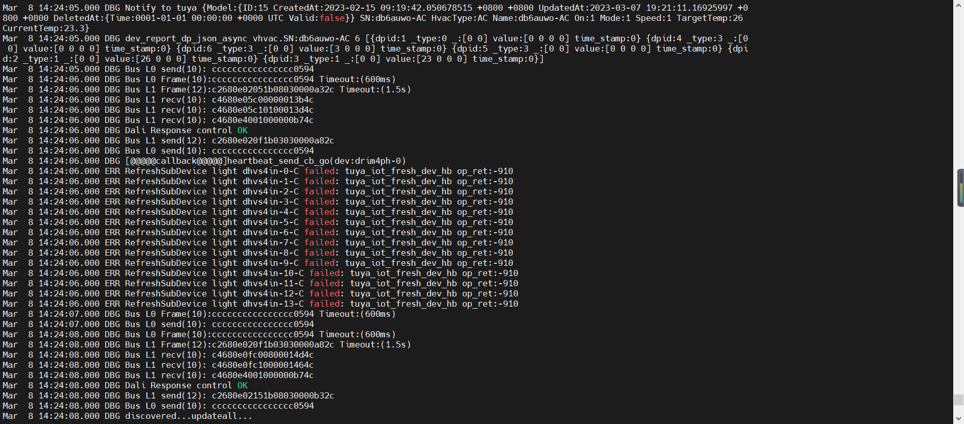

Re: 网关sdk开发问题
返回报failed:tuya_iot_fresh_dev_hb op_ret:-910

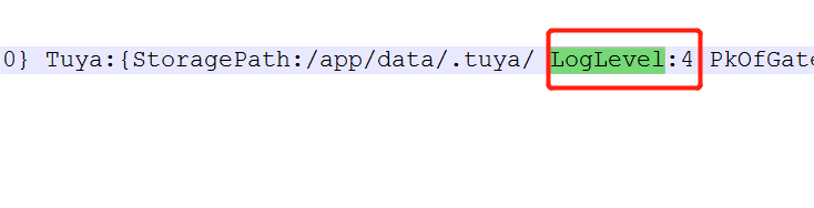

Re: 网关sdk开发问题
sdk的日志是放开的,但是没有信息是什么原因?

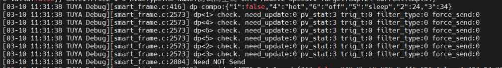

Re: 网关sdk开发问题
返回这个数据是正常么?
square005
Posts: 75
Re: 网关sdk开发问题
15905600423 2023年 Mar 10日 11:34
返回这个数据是正常么?
这是DP上报的数据,正常的,心跳问题还存在么?还在的话,给个全日志看下

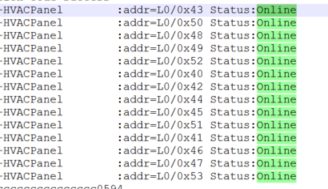

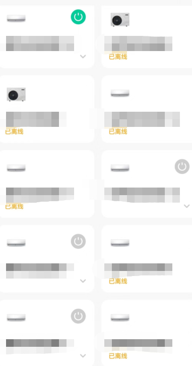

Re: 网关sdk开发问题
读取我们自己网关日志查到设备在线状态正常,心跳也正常。但是app显示虚拟设备离线
