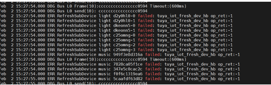

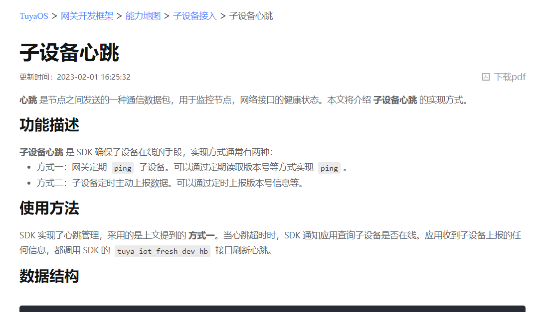

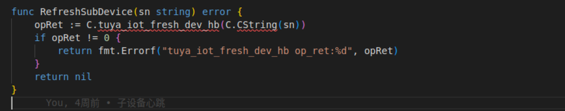

参考文档增加子设备心跳功能,直接报错:tuya_iot_fresh_dev_hb op_ret:-1

请提供一下SDK的日志,这个报错一般是网关还没初始化,请确保在 tuya_iot_sdk_start 之后调用。

< TUYA IOT SDK V:2.2.0 BS:40.00_PT:2.2_LAN:3.3_CAD:1.0.2_CD:1.0.0 >
< BUILD AT:2020_07_14_19_54_21 BY wallice FOR ty_iot_gw_wr_sdk AT arm-linux-gnueabihf-gcc-7.4.1 >
IOT DEFS < WIFI_GW:0 DEBUG:1 KV_FILE:1 SHUTDOWN_MODE:1 LITTLE_END:1 TLS_MODE:4 ENABLE_LOCAL_LINKAGE:1 ENABLE_CLOUD_OPERATION:1 ENABLE_SUBDEVICE:1 ENABLE_ENGINEER_TO_NORMAL:1 OPERATING_SYSTEM:100 ENABLE_SYS_RPC:0 TY_SECURITY_CHIP:0 RELIABLE_TRANSFER:1 ENABLE_LAN_ENCRYPTION:1 ENABLE_LAN_LINKAGE:1 ENABLE_LAN_LINKAGE_MASTER:1 ENABLE_LAN_DEV:1 ENABLE_LAN_DEV_MASTER:1 >
这是我们目前使用的sdk 没看到有这个函数啊

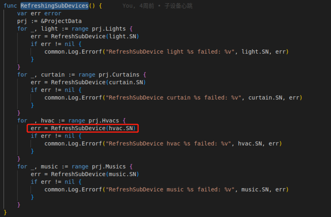

接口调用代码如下
Kyson
Posts: 276
Re: 网关sdk开发问题
主要是前面,SDK 初始化的逻辑。在调用刷新心跳之前,调用了哪些接口。
