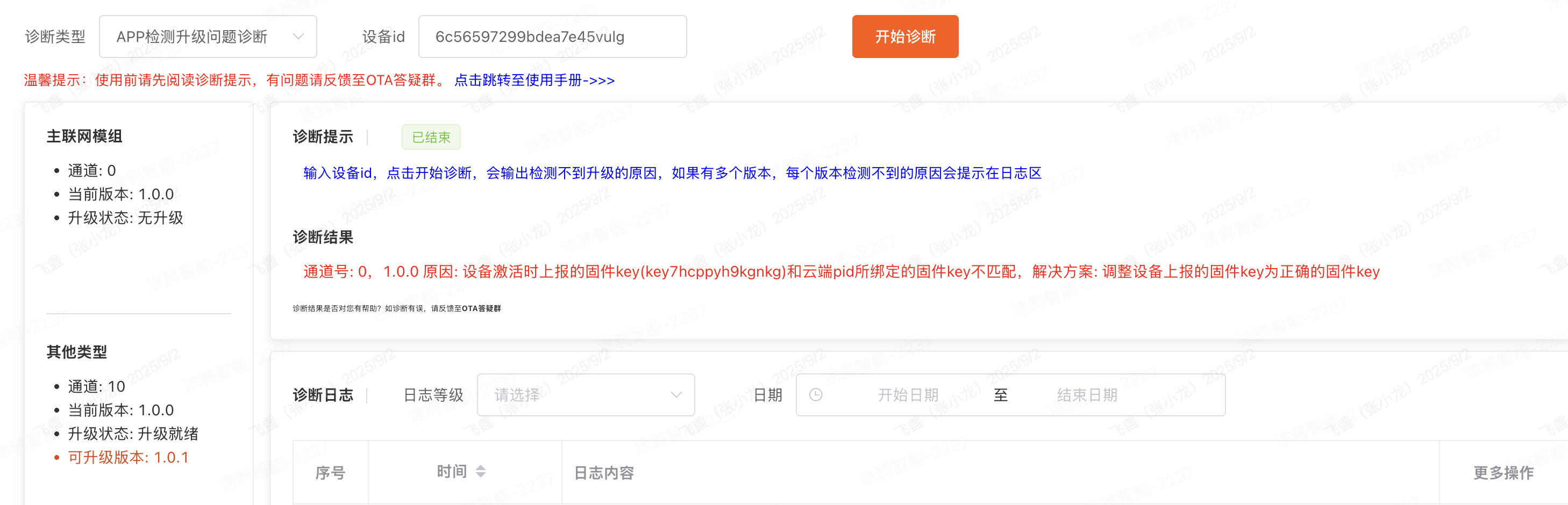

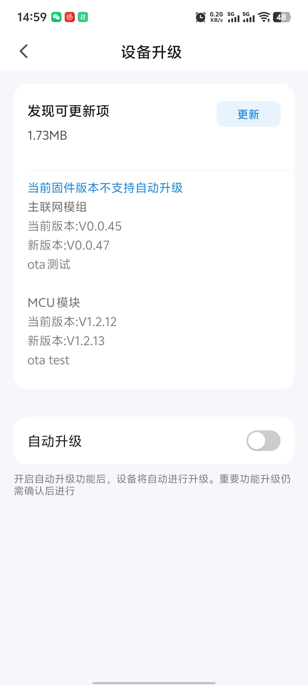

一线长天
Posts: 88
Re: [ota]附属固件如何进行ota升级?
看起来设备的主固件以及附属固件版本都是正确的。这个页面能截图看下么?我这里的示例如下

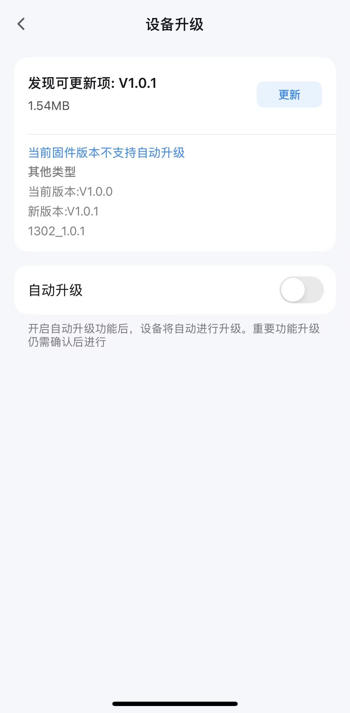

chen12
Posts: 26
附件是app显示的界面
一线长天
Posts: 88
问题原因已经确定,请自行检查下

一线长天
Posts: 88
GFW_FIRMWARE_KEY:必须是T5的固件KEY。
请重新激活设备
