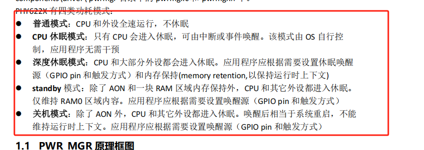

请问sdk实现的是那种休眠模式

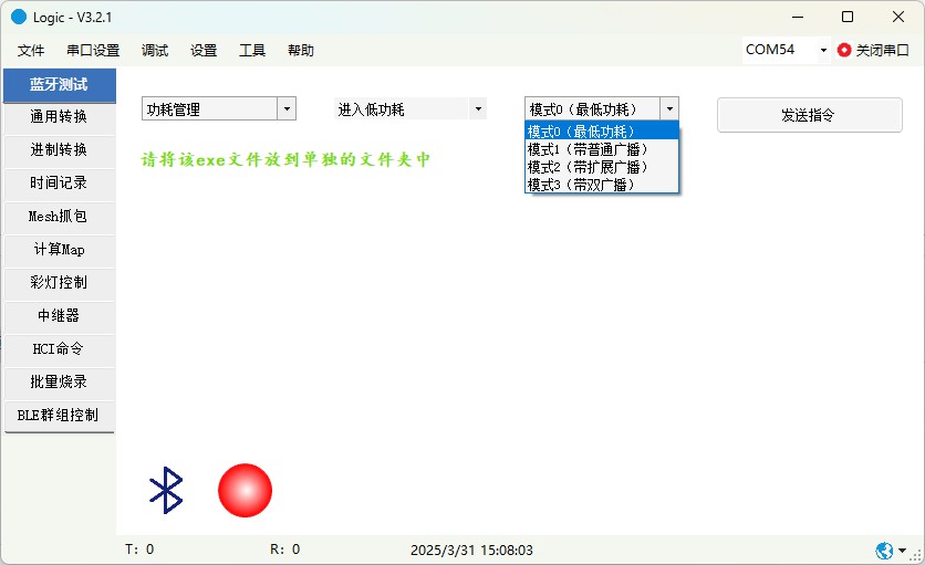

1 低功耗模式下可以进行蓝牙连接,但是前提是要带广播的低功耗模式,如下模式1:
2 如下代码中定义总共有三种模式,目前SDK默认是PWR_MODE_SLEEP模式:

这个蓝牙连接是可以连接 但是连接失败的概率有百分之80 就是调用了 tal_cpu_allow_sleep();这个函数之后,后续不进行睡眠禁止的接口后,蓝牙连接失败的概率是挺高的,广播间隔设置为100ms,如果广播间隔低成功率会高些,
