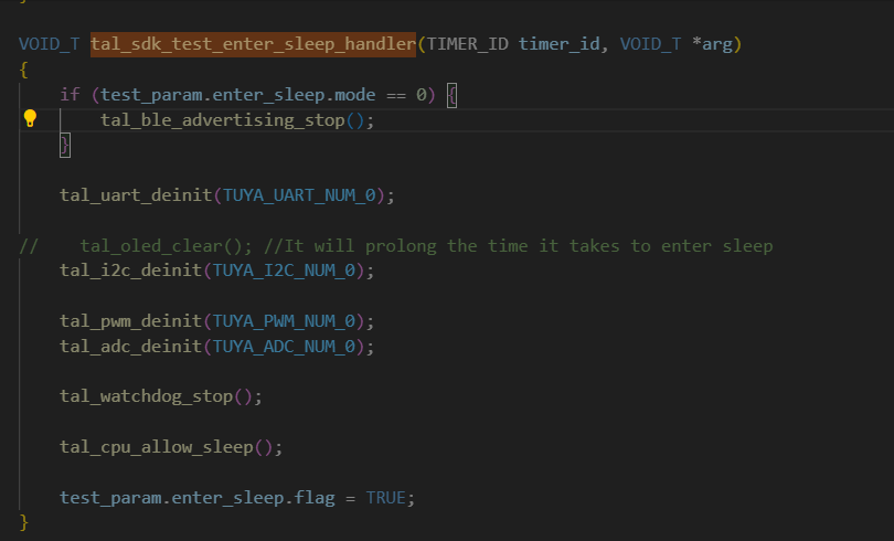

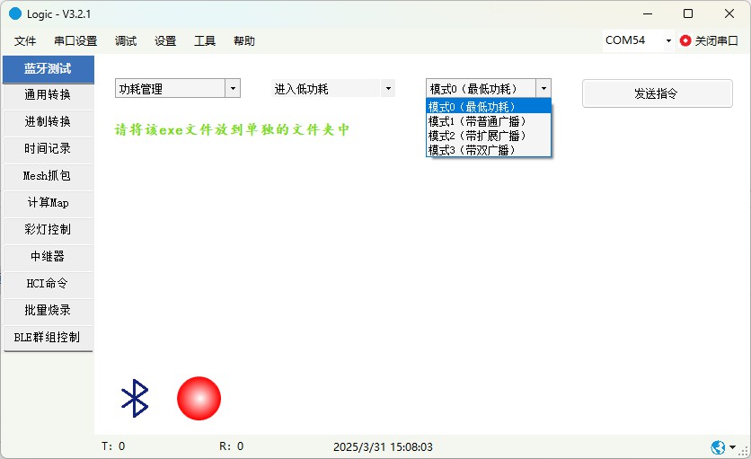

默认的SDK是工作在低功耗模式下的,可以通过上位机进入低功耗:
低功耗模式下,如果某个外设工作,会造成功耗升高,所以进入低功耗之前的处理方式是关闭外设(deinit对应外设),然后调用tal_cpu_allow_sleep接口使设备进入低功耗,详细操作请参考TEST_CID_ENTER_SLEEP例程中tal_sdk_test_enter_sleep_handler接口的处理方式。

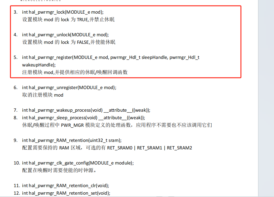

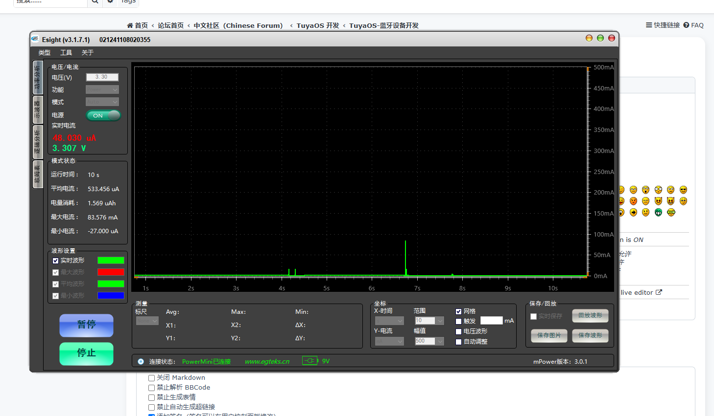

图一为开启低功耗模式下正常的低功耗消耗,然后我看了一下原厂给的手册,他这个低功耗模式需要开启这些接口,但是我看了一下那个tkl层的gpio里面并没有开启这个使能休眠接口,如果我开启了他就能达到40多ua,但是还是不够,如果没开启是2ma,而且注册回调函数接口也没用写入

具体操作步骤,在当前sdk ble 外设demo下 1.取消宏 sdktext,2.初始化一个gpio,开启sdk给出的睡眠接口,实测功耗2ma

每个模块都需要注册模块的休眠回调函数是吗

我们的例程已经实现了低功耗,且并不需要针对每个外设调用接口,因为进入低功耗之前会关闭相关外设,请参考tal_sdk_test_enter_sleep_handler里面的处理方式。

这个例程我之前是看过的,就是把外设init后开启休眠模式,时间功耗也是能达到的,但是在实际开发的过程中,由于你们sdk给的休眠前和唤醒回调函数是没有作用的,我要如何去做唤醒回调函数的初始化呢?
