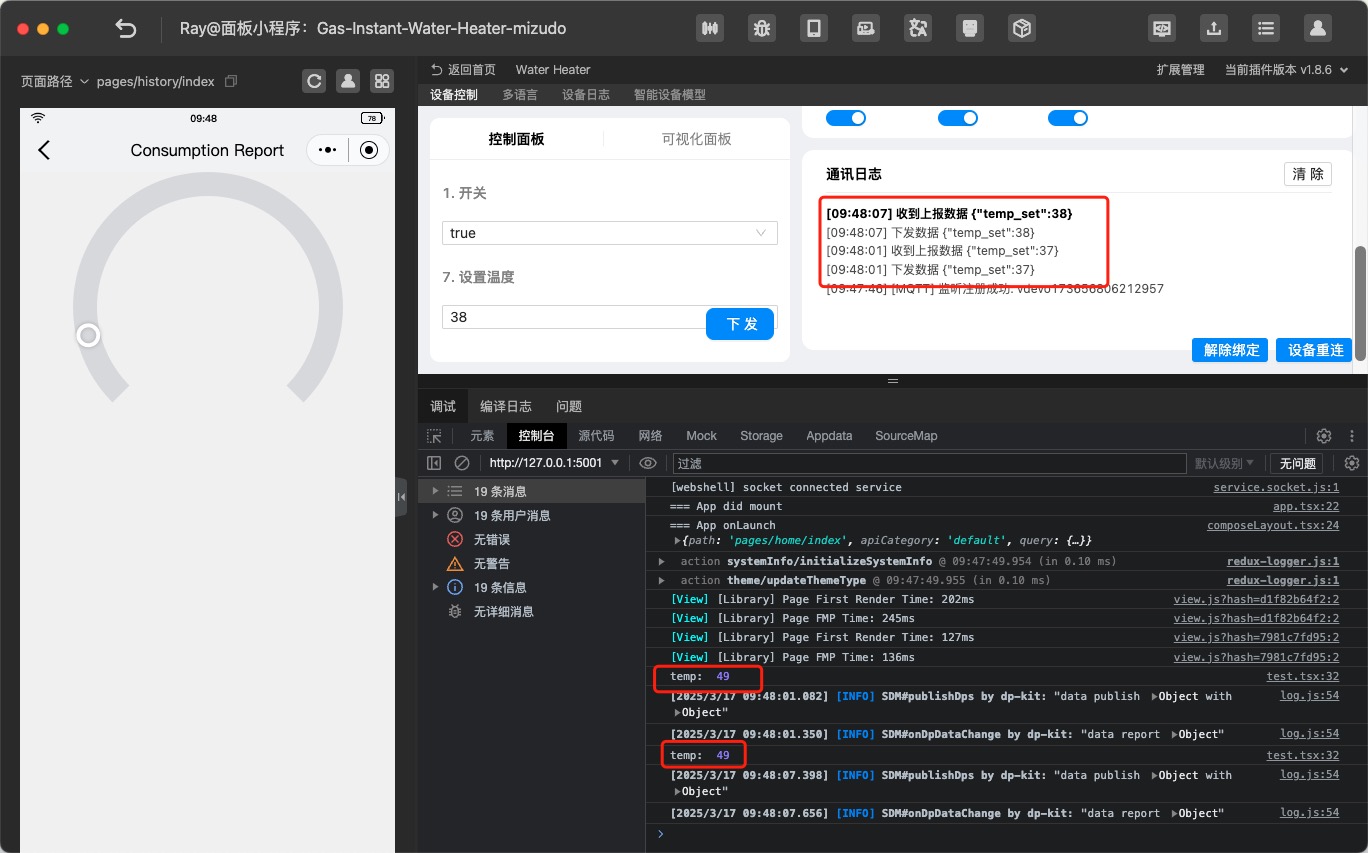

点击圆环,会设置温度,日志可以看到设置成功了,但我打印temp_c属性值,一直都是49
未复现问题,请使用最如下代码进行测试是否正常

好的,是闭包中变量有问题,不好意思
