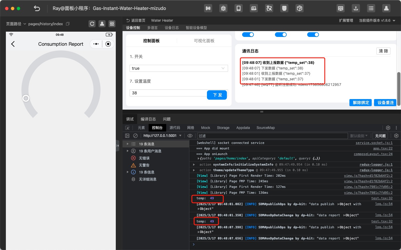

以下是问题复现的例子,onTouchEnd中打印设备属性temp_c,永远都是视图最初加载时的属性值:

                console.log('temp: ', temp_c)

RayCircleProgress 是 来修改 localTemp 的值,跟你的dp下发实际上是隔离的,localTemp 的值跟手势的位置对应上,RayCircleProgress 就是正常的。
temp_c 值未改变可以通过 dp日志确认下你的 dp 是否发送成功
dp发送成功了,可看到日志,我的意思是,当我的视图使用了RayCircleProgress组件,就无法获取最新的值,例如useProps(state => state)['temp_set'],你可以试一下,我不清楚这是什么问题
看到的日志是上报的还是下发的?

点击圆环,会设置温度,日志可以看到设置成功了,但我打印temp_c属性值,一直都是49
未复现问题,请使用最如下代码进行测试是否正常

好的,是闭包中变量有问题,不好意思
