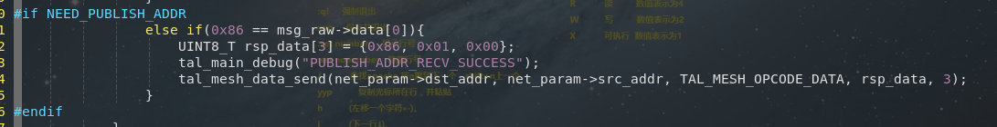

成功后的日志和中午的一样, 只显示PUBLISH_ADDR_RECV_SUCCESS, 没有打印出来

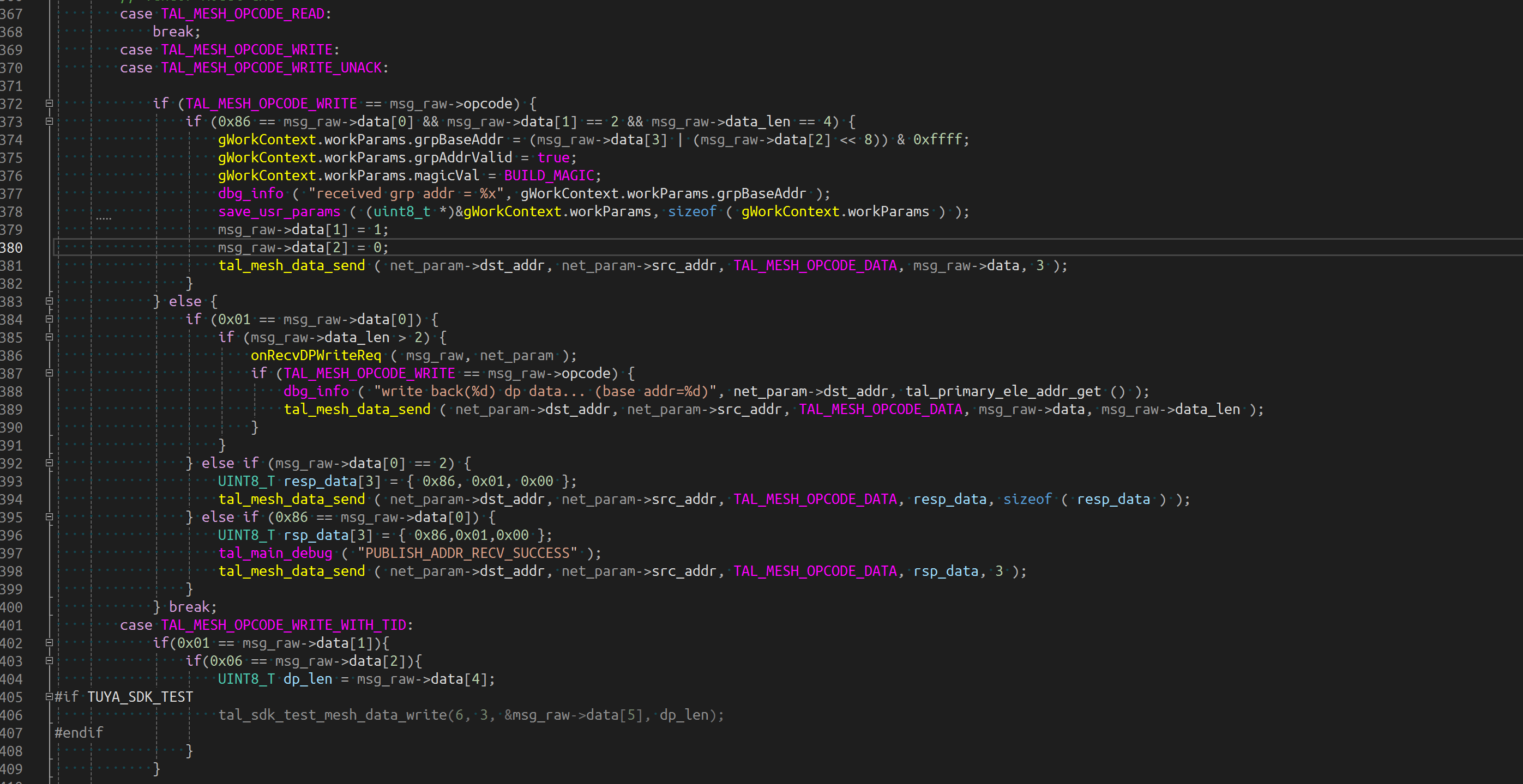

苹果配网后怎么进入到另一个分支了?
TripleJay
Posts: 57
Re: 【求助】TLSR825X_TuyaOS-3.8.0 mesh开发,自定义开发调光遥控器,苹果手机拉分组后控制不了灯
请查看相关代码, 显示PUBLISH_ADDR_RECV_SUCCESS,在它下方,自己加调试代码,将数据打印出来,第三和第四字节组合起来就是publish addr。自己写代码,保存该地址,然后发送控制命令的时候,dst addr使用该地址,自己加调试代码,将发送的相关日志打印,如dst addr,param
