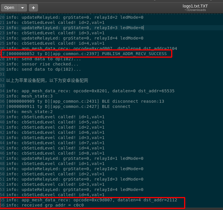

2.27 中午12点 苹果设备配网后 往分组A 里拉一个灯,
12点01分 日志有开关灯 但灯不授控制
然后换安桌手机删除分组再拉进分组 依然不能控制。
logo.TXT
(8.34 KiB) Downloaded 539 times
(日志附件logo.txt)
再用安桌手机解绑配网后重新配网, 安卓和苹果再拉分组 都正常控制了。
问题出在苹果手机配网过程 (两个设备配网日志参考附件logo1.txt)
logo1.txt.TXT
(2.21 KiB) Downloaded 567 times

从目前你描述的看,问题可能出现在遥控器端。
如上查看下,IOS配网的时候,log已经展示“PUBLISH_ADDR_RECV_SUCCESS”,请将它和下方安卓配网时操作一样,将addr打印出来,然后遥控器发送控制命令时,重点查看,dst地址是否为该publish地址?
如果都正确,(请不要再对遥控器配网),IOS拉群组后还是不能控制,而安卓拉群组确可以控制。请在IOS手机‘‘我的’’->"设置"->"关于”->"上传日志"中上传下日志,并说明账号及时间点。因为特殊再回帖下此时的 publish addr和控制命令时候的dst addr

刚刚苹果配网的时候,log已经展示“PUBLISH_ADDR_RECV_SUCCESS”,(除非日志是错误的,那另当别论),请查看代码,增加日志,将grp addr打印出来。并在发送控制命令时将dst addr打印出来。

不明白在哪里增加打印, 就用层一致的情况下, 为什么两个设备配网 ,苹果没有grp addr, 而安卓配网就有?
两者日志为什么不一样? 我代码要怎么处理?

app先移除设备,然后遥控器本地重置配网,此时看打印日志
