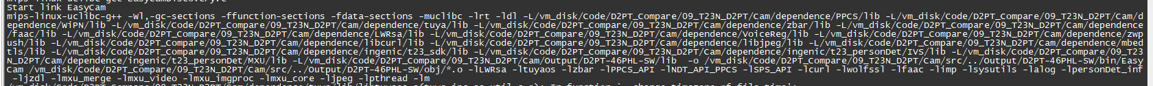

这个是没链接外部mbedtls库的log,还是握手失败,你看下

19926824531
Posts: 196
Re: 求助【 tuyaos 3.9.0】 扫码配网遇到的问题
从程序链接截图可以看出,没有链接外部mbedtls库
pippin-bobo
Posts: 262
看连接打印还是关联了很多三方的库,里面什么内容看不出来
建议还是按照第二条,使用涂鸦的demo程序(software/TuyaOS/apps/tuyaos_demo_ipc),在你们平台上面运行试试
