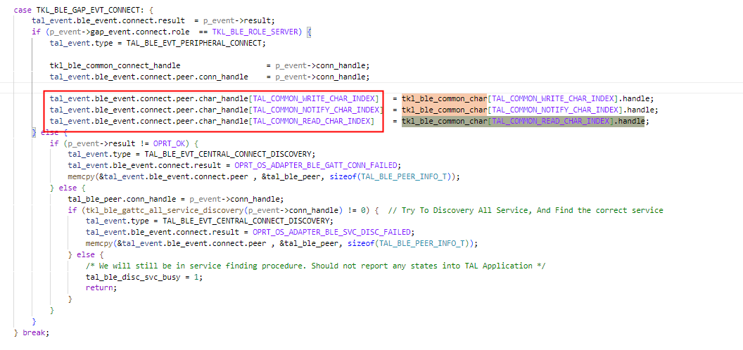

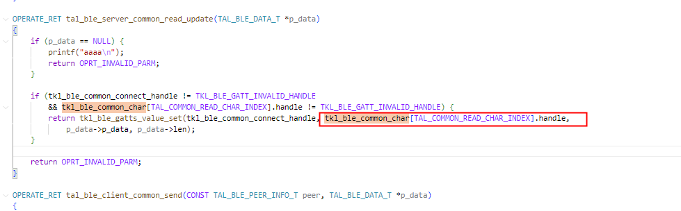

demo中
tkl_ble_common_char[TAL_COMMON_READ_CHAR_INDEX].handle
tkl_ble_common_char[TAL_COMMON_NOTIFY_CHAR_INDEX].handle
都是TKL_BLE_GATT_INVALID_HANDLE会导致实际动作如tal_ble_server_common_read_update被拦截,这块我手动改掉这几个值吗?另外在实际程序中我要通过哪些方式把这几个char的handle给改掉呢

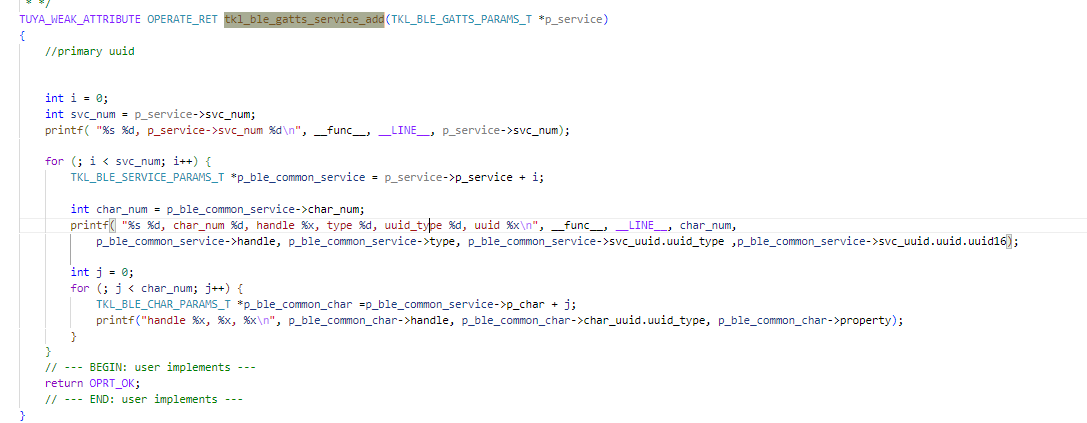

handle是通过tkl_ble_gatts_service_add 赋值的。如果demo运行没问题,可以把tkl_ble_xxx合入你的工程里

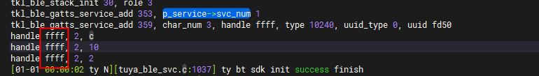

移植进工程,service对应的是libtuyaos.a下发调用的吧,我这边打印出来的对应的三个char的handle都是FFFF,如果tuyaos里面的数据发送更新等接口和demo一样,那应该是会被如下判断语句 if (tkl_ble_common_connect_handle != TKL_BLE_GATT_INVALID_HANDLE
&& tkl_ble_common_char[TAL_COMMON_NOTIFY_CHAR_INDEX].handle != TKL_BLE_GATT_INVALID_HANDLE)拦截的 ,我这边写demo的时候是手动改的服务中的handle才能跑下去。
如果一切都正常启动设备进入app应该是可以自动检索扫描到设备然后快速进入添加流程的吧,我现在搜不到不确定问题可能在哪里。

我没太理解你的问题。handle是通过tkl_ble_gatts_service_add赋值的,为什么要手动赋值?

(1)我当前理解的tkl_ble_gatts_service_add服务是libtuyaos.a调用的,由此对应的handle也是由libtuyaos.a下发的吧,当前我这视角看到的libtuyaos.a下发的三个char中的handle都是invalue_handle,这是不是不正常?
