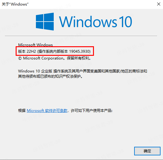

1、确认Windows系统版本
选择 Windows 徽标键 + R,然后键入“winver”,选择“确定”。
如显示系统版本低于以上 WSL 要求的系统版本,需要先使用 Windows Update 助手手工更新 Windows 版本,可以选择在线更新或下载升级工具升级。

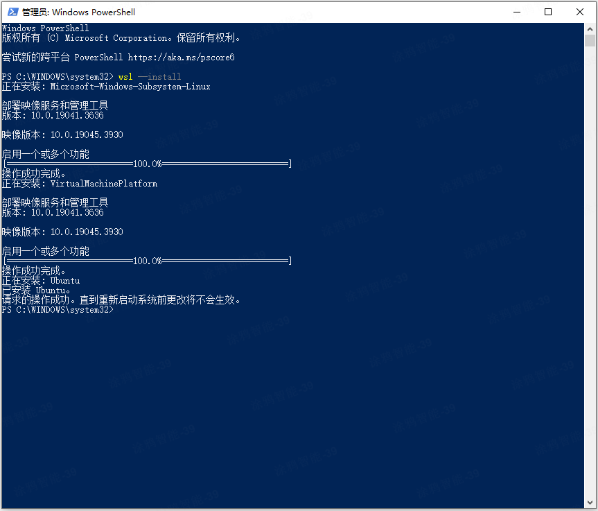

2、一键安装
Windows 10 版本 2004 及更高版本(内部版本 19041 及更高版本)或 Windows 11 可以使用以下命令一键安装。
  1. 使用管理员权限打开 powershell(“开始”菜单 >“PowerShell” >单击右键 >“以管理员身份运
    行”)。
  2. 输入安装命令开始一键安装,并等待安装完成。
        wsl --install
    默认安装的版本为Ubuntu 22.04
  3. 重启 windows 系统。

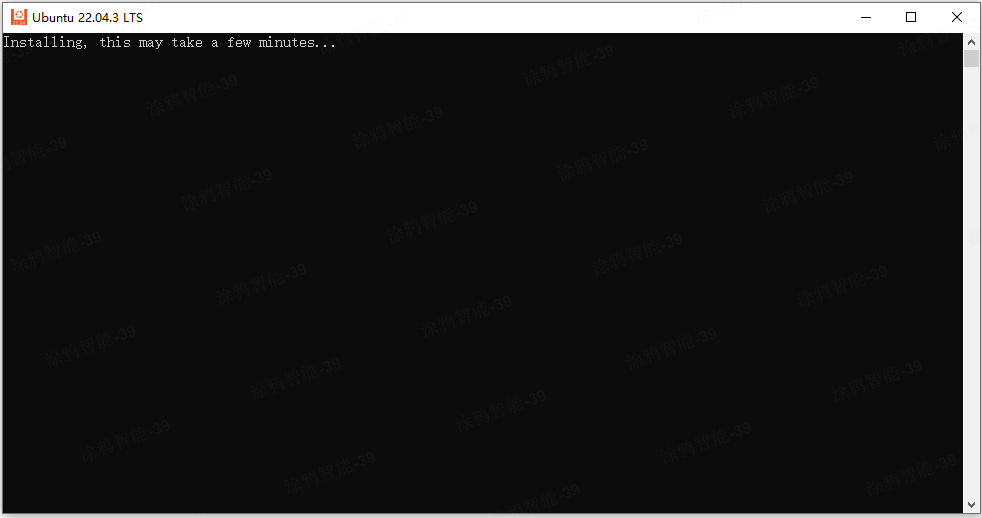

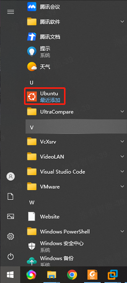

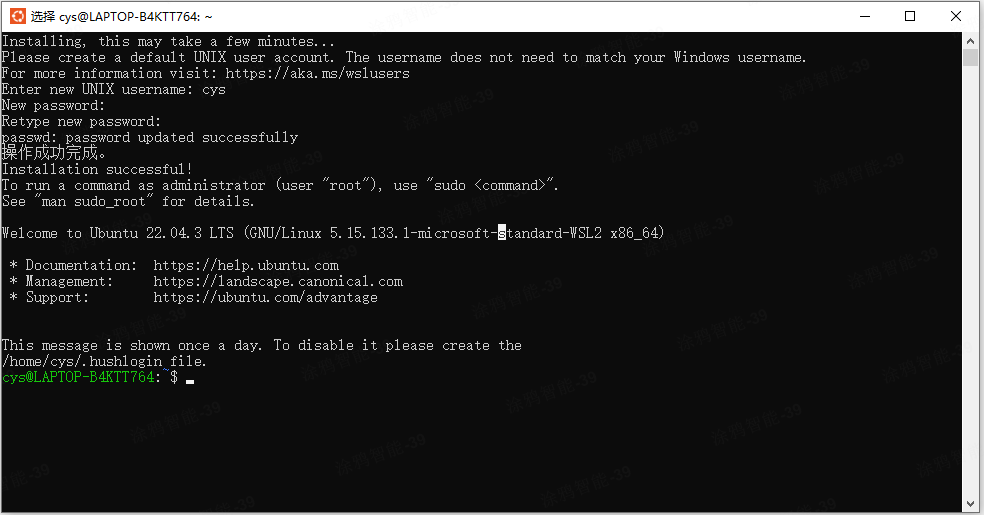

4、启动
在 Windows 开始菜单中点击 ubuntu 开启 WSL 下的 Ubuntu。
第一次启动会进行初始化,并根据提示输入用户名及密码。
进入系统后,即可正常使用。

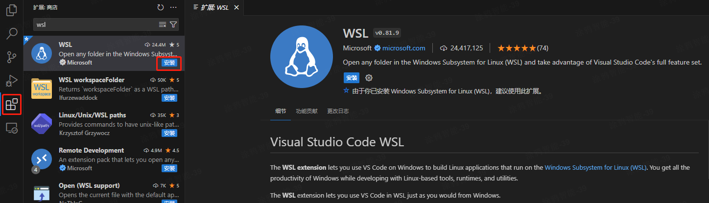

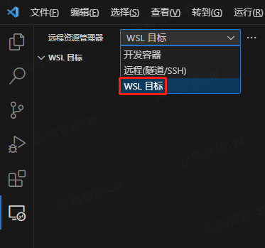

WSL 插件安装
在 VSCode 应用商店中搜索 wsl,并点击安装按钮开始安装
安装完成后,可在资源管理器中发现 WSL目标。

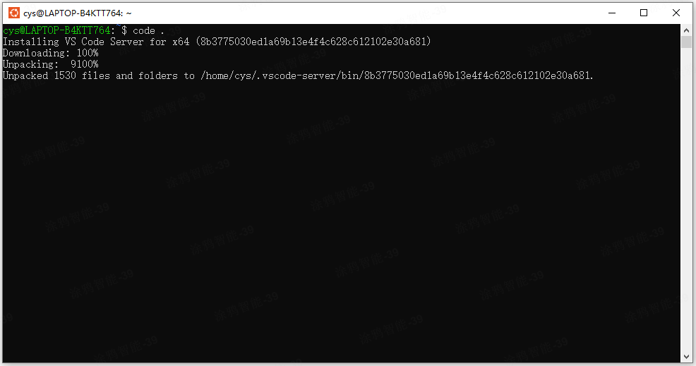

在 WSL 的 Ubuntu 命令行中输入 code .即可通过 VSCode 打开当前文件夹。

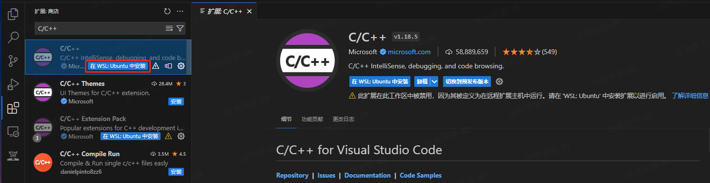

C/C++ 插件安装

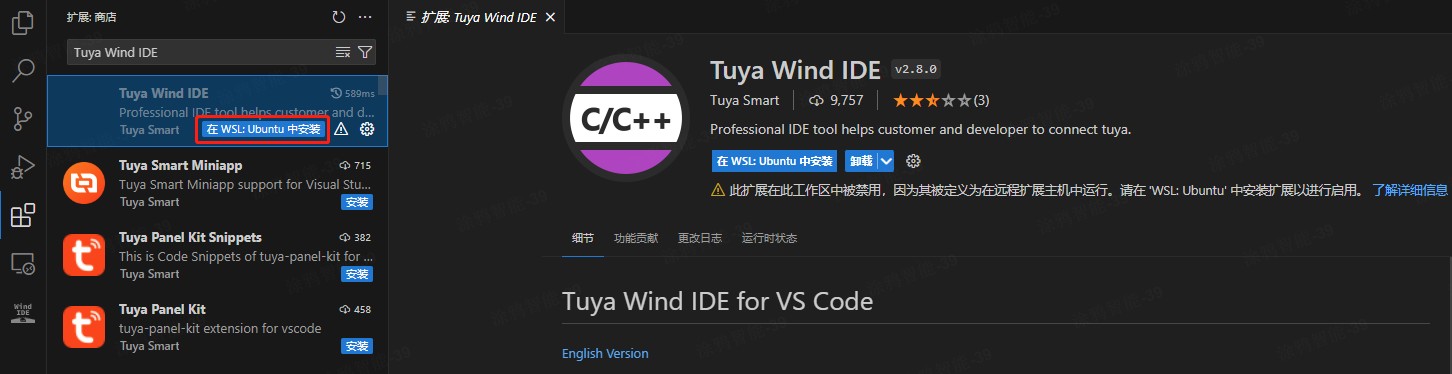

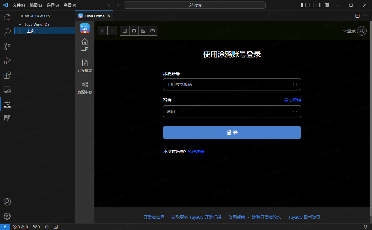

Tuya Wind IDE 插件安装
安装完成后即可登录。

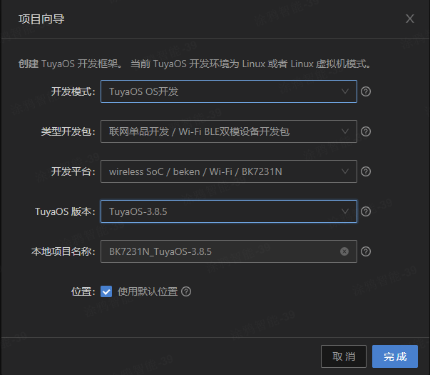

完成登录后即可下载对应的开发框架。
