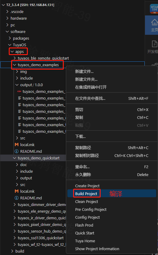

编译
在 vscode 上,右键点击 apps->(待编译项目),选择 build project

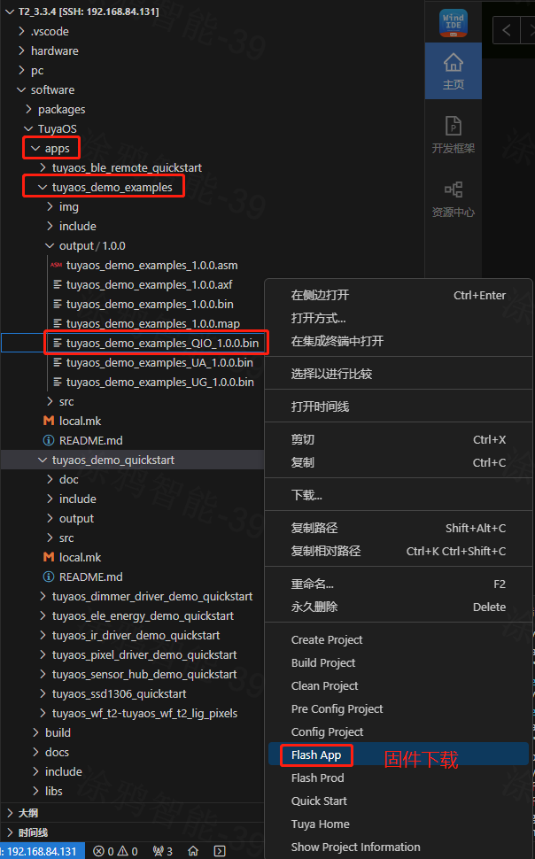

下载
在 vscode 上,右键点击 apps->(待编译项目)/output/1.0.0(对应版本号) 目录下 QIO文件,选择 Flash App
