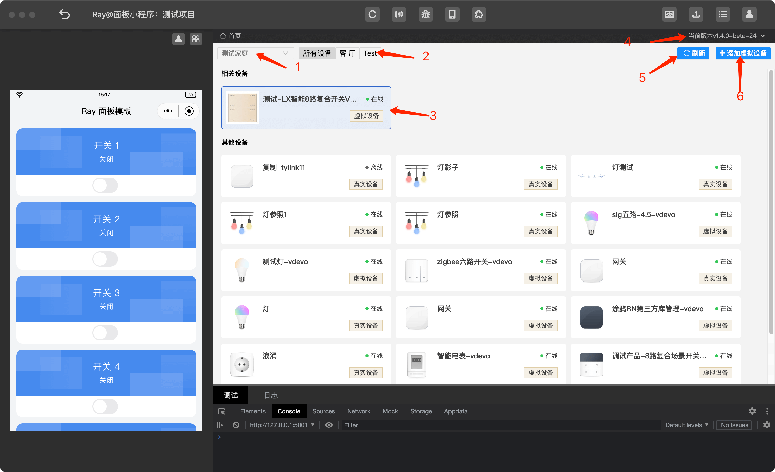

面对开发调试阶段中面板小程序的各种复杂情况,例如:需要在真实设备和群组设备上进行测试,以及同一个面板小程序需要兼容多个产品,如1-5路(彩光、白光)的照明设备,我们深知在IDE上调试的繁琐和不便。
为了解决这些问题,提升您的调试效率,我们在开发者工具的面板工具插件中引入了全新的 "设备列表" 功能。通过这项功能,您可以轻松在不同设备间切换,进行专项调试,直观体验小程序在各设备上的运行效果,满足多种产品的兼容性需求。
  1. 切换家庭
  2. 房间选择
  3. 设备选择
  4. 插件版本选择
  5. 刷新设备列表
  6. 添加虚拟设备
详情查看:https://developer.tuya.com/cn/miniapp/p ... ual-device

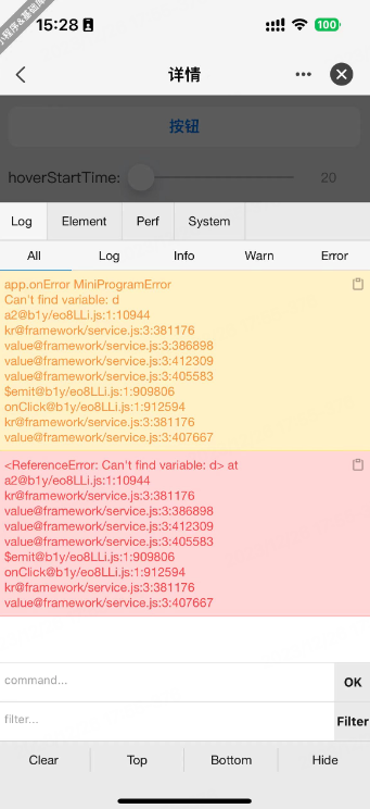

开发者可通过【打开调试】的方式,使用 vConsole 查看错误内容,例如
如上图中,提示 Can`t find varable: d 的错误,根据调用栈提示在 a2@b1y/eo8LLi.js:1:10944 中触发,记住此信息。
b1y/eo8LLi.js 是压缩混淆后的文件名。

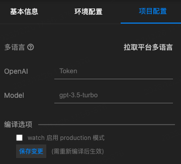

在 IDE 里默认情况下是不开启混淆压缩的(既 development 开发模式),因为这会降低 watch 的编译速度。当我们要查看线上异常的时候,可手动开启 production 线上构建模式。
可在项目配置中勾选 【watch 启用 production 模式】 开启,保存变更后,点击左上角返回回到项目列表,重新进入项目等待编译即可。
开启成功后可在编译日志看到 【watch enable production mode】 字样.

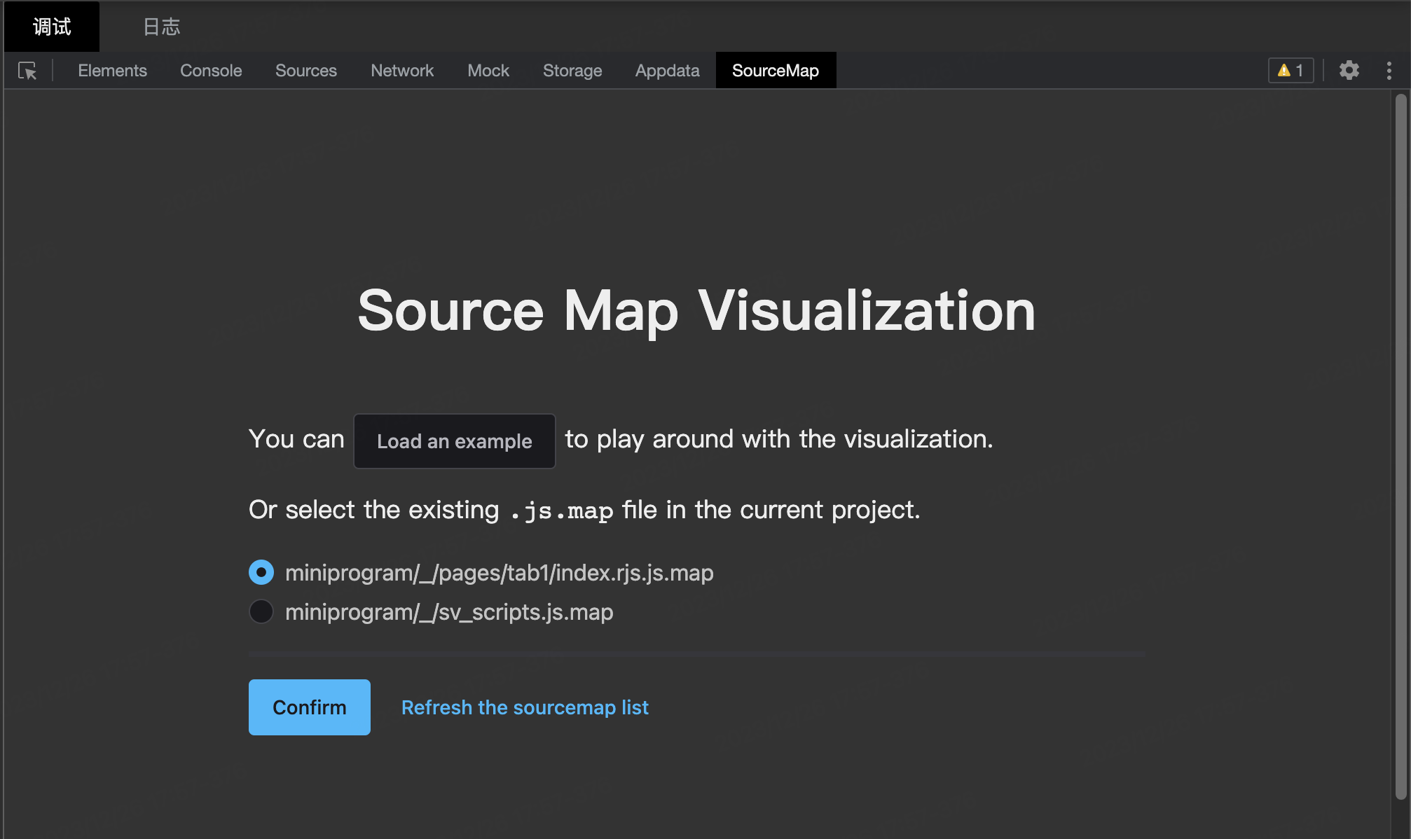

3.进入sourcemap面板
如未看到 .js.map 文件列表,可点击 【Refresh the sourcemap list】进行手动刷新。

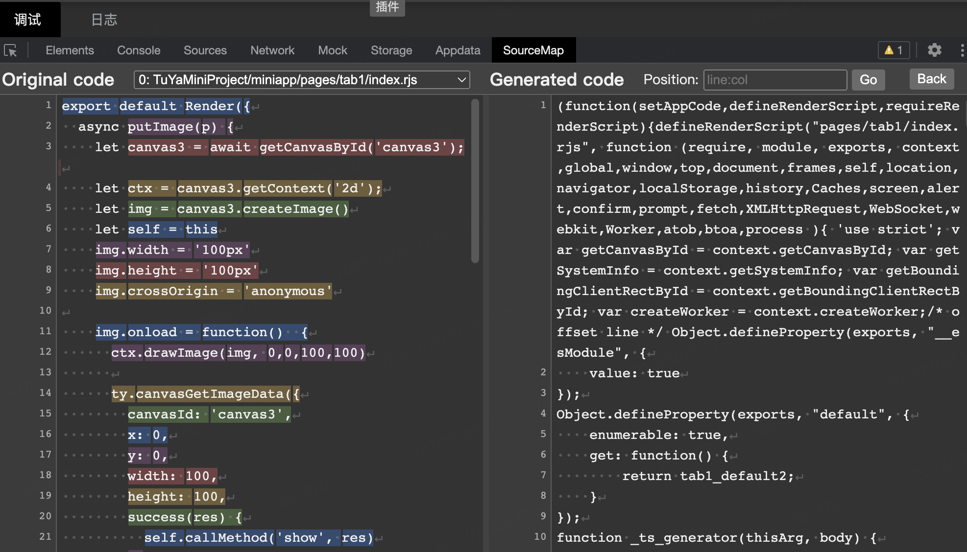

在右侧顶部的 position 输入框中输入错误信息提示的行号列号 (1:10944) 回车确定,则会定位到对应的 Generated code 代码内容,鼠标点击对应的位置,则在左侧自动滚动定位到具体的源码中。
源码文件完整信息可在左侧顶部 Original code 下拉框中查看。
