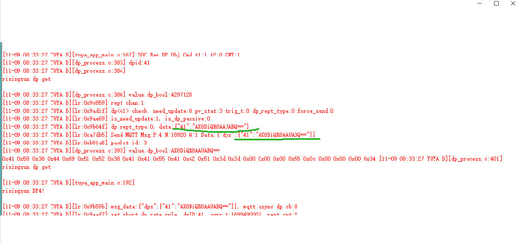

您好,我现在基于TuyaOS 3.4.1框架进行开发,收到的循环定时数据好像是一串乱码,如附件所示,我这么怎么解析呢?

mengyujun888 2023年 Nov 9日 08:49
需要 base64 解码。tuya_base64_decode()
mengyujun888
Posts: 38
Re: [求助]关于循环定时
好的,我试一下,谢谢!
