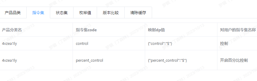

这个pid的品类码是cl。指令集中没有第二路信息

pid 品类已经改成了 clkg,指令集中应该有第二路信息了。但是名字依然还是没法获取到,有劳帮忙再看看,感谢~

更新品类码后已解决
