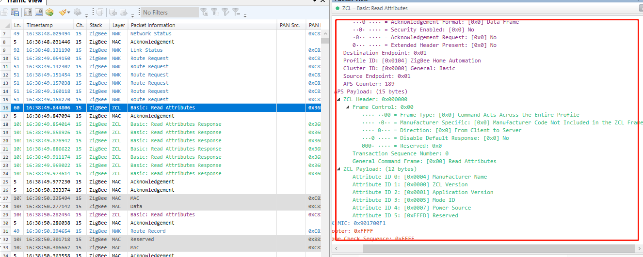

我查询了basic属性,但是好像没有起效。请问查询必须在组网时,也就是收到Device Announce后,才能生效吗。必须要按顺序查询Cluster 0x0000 的0x0004 0x0000 0x0001 0x0005 0x0007 0xfffd属性吗?我把查询的截图放到附件了。

补充一下,读Basic的属性是成功了,但不能单路控制。
- Posts: 7
Re: 网关兼容Tuya Zigbee多路开关不能单路控制
搞定了,最后一个属性是0xfffe,不是0xffffd。 非常感谢协助。
