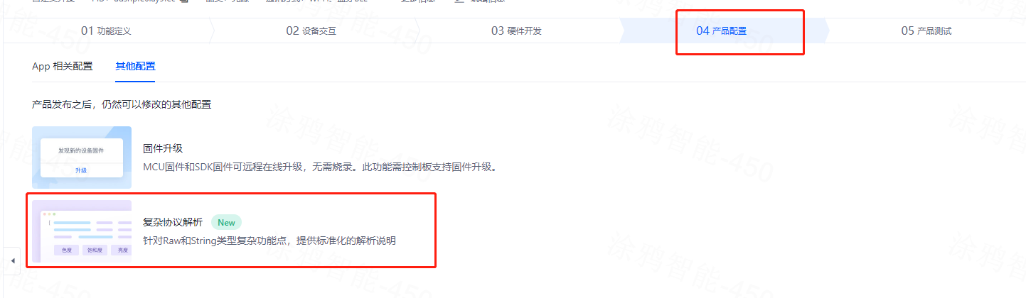

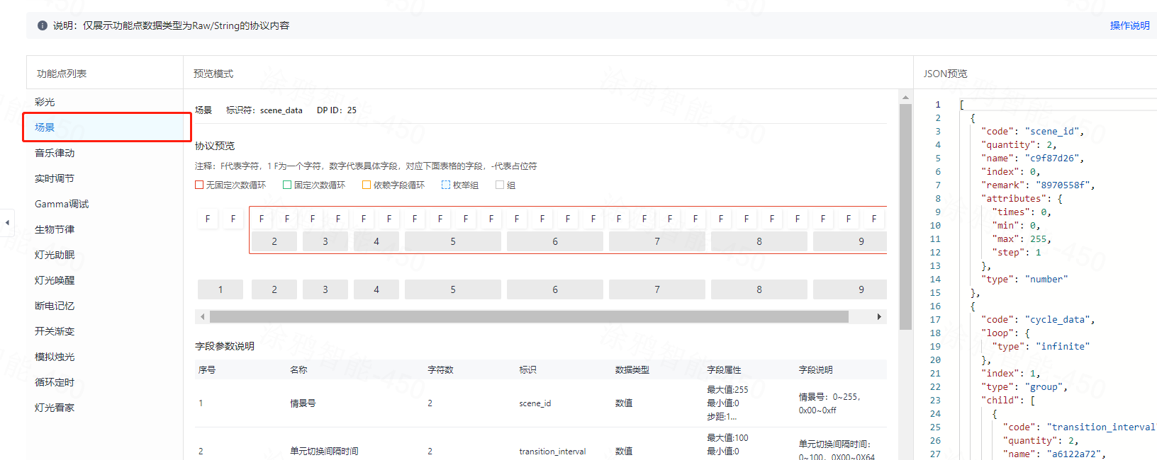

IoT 前台产品配置界面-》其他配置-》复杂协议解析中有关于场景的DP说明。
目前只提供文档说明,没有提供示例代码。
