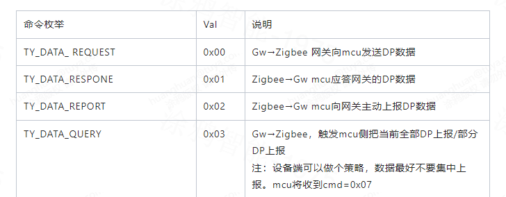

1.这个方案原本支持的是串口通用对接方案,模组本身只做dp透传给MCU,现在您使用TuyaOS开发的话,可以使用这个通道将网关透传下来的dp数据自己做处理。
2.对应的cluster是 0xEF00 这个cluster。

Re: [温控器] 部分标准DP无法下发
- 没懂什么意思, "将网关透传下来的dp数据自己做处理", 网关没有下发什么数据啊, 直接下发了 factory reset
