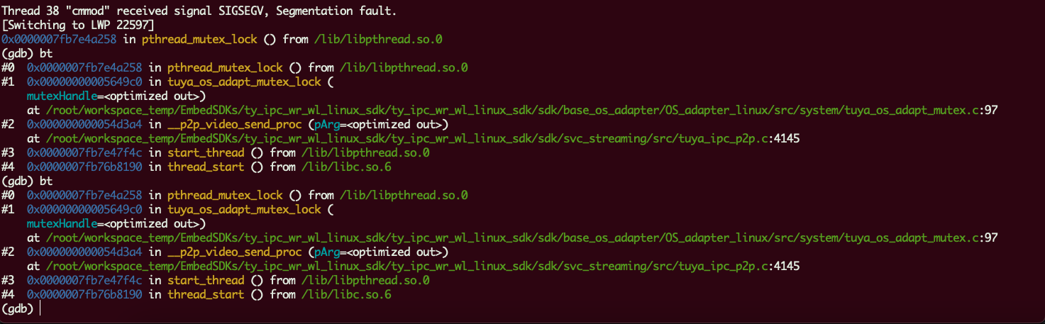

zxf
Posts: 20
下面是GDB抓到的

1.在demo的__TUYA_APP_p2p_event_cb函数,直接返回试试,排除一下是否是回调函数的问题。
zxf
Posts: 20
Re: 开视频有概率崩溃
如果是回调的问题GDB捕获的信息就不是这样的,堆栈都打印出来了
zxf
Posts: 20
Re: 开视频有概率崩溃
注释掉打开视频通道的代码就不会出现,开启视频通道后偶现崩溃.
