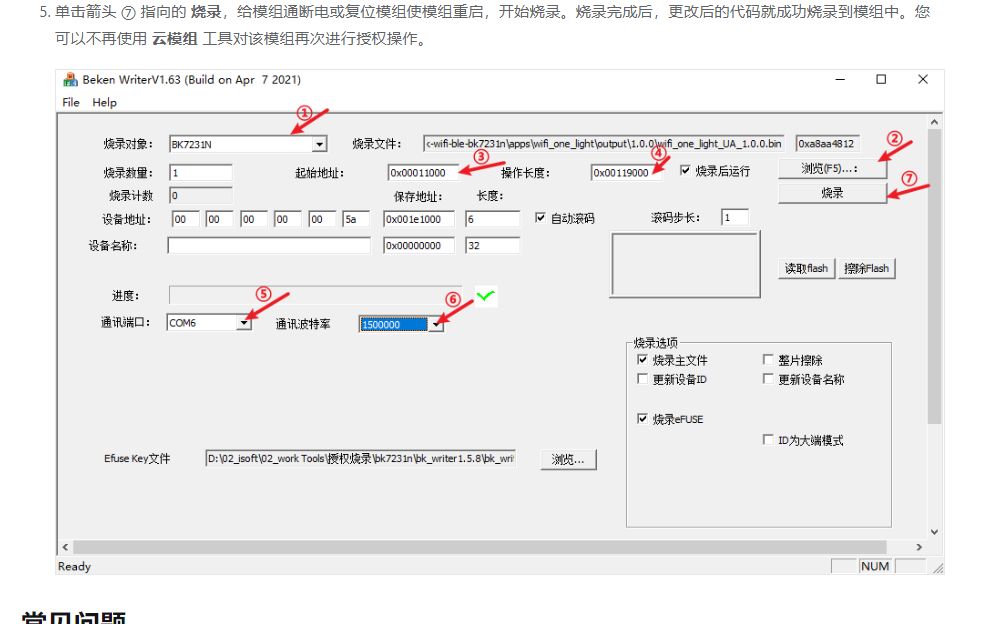

求助,手上的三明治开发板:Tuya Sandwich Wi-Fi (CBU) V2 使用云模组烧录正常(日志正常,烧录的固件是demo工程tuya_demo_template)
更换为 beken writer 并按照https://developer.tuya.com/cn/docs/iot/flash-and-authorize?id=Kaytfatwdbfj2 操作

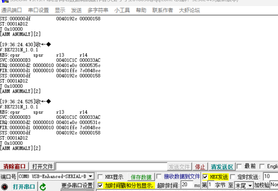

操作完成后,日志一直滚动如图内容,如何恢复

Re: 三明治开发板烧录出现问题
可以将起始地址设置为 0x00000000,然后选择 QIO 固件(此时长度会自动更新),波特率设置为 921600,烧录试下看可以不
