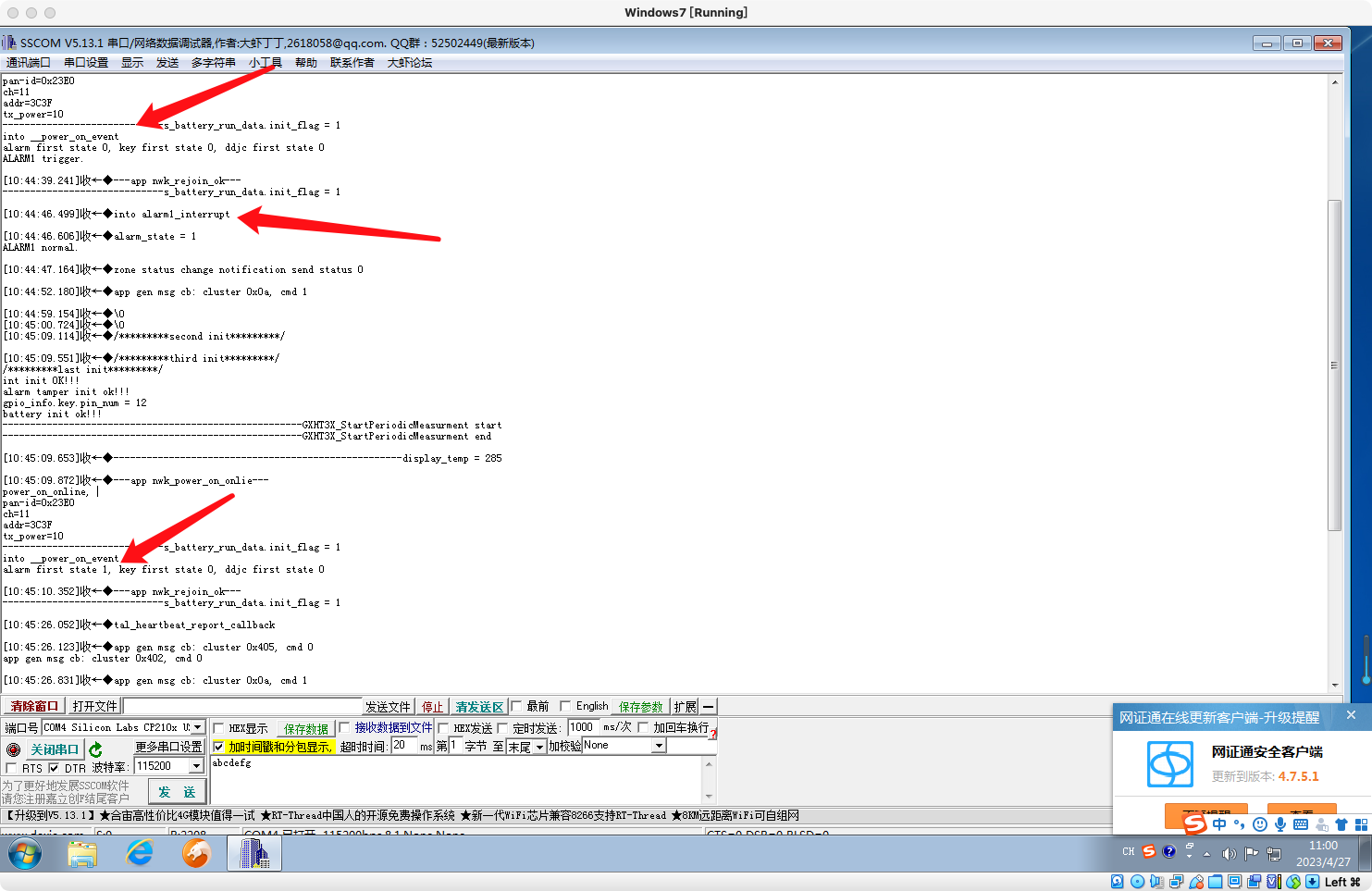

就是比如一个io会长时间保持一种状态的时候的io中断,我测试发现还有只有一个有效,我把一个监测设备是否充电的usb口配置到demo的alarm io上,当我本来没有插上usb的时候,此时的io电平是0,然后我插上usb,进入io中断回调,然后我插上usb,此时reset设备,设备重启,测试io电平是1,然后我拔掉usb,此时就没有进入到io中断回调了

您好,请问配置的是双边沿触发吗?配置的部分代码截图看下

硬件问题,把电阻改小就OK了
