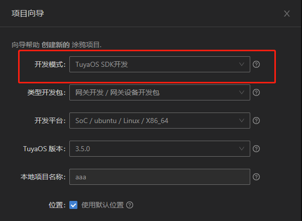

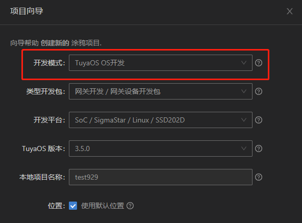

TUYA OS有两种开发模式,分别为TuyaOS OS开发TUYAOS SDK开发,两者主要区别为OS开发需要基于涂鸦现有网关硬件进行二次开发(开发者需要根据产品开发包采购相应涂鸦网关),SDK开发基于开发者自有硬件进行二次开发(如果为了继承涂鸦ZIGBEE/蓝牙子设备接入能力,开发者按需采购ZIGBEE/蓝牙模组,否则则无需购买,另外为了简单体验网关SDK,特提供ubuntu版本,其他开发者自己硬件平台,需要开发者提供交叉编译工具链)。

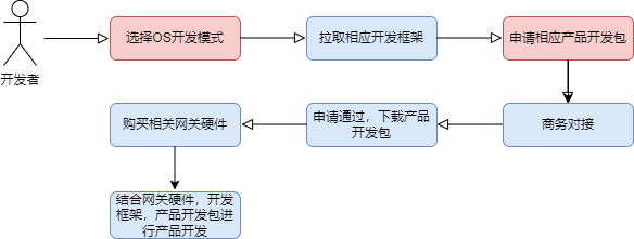

1.1 TuyaOS OS开发流程
1)关键步骤之OS开发模式选择:

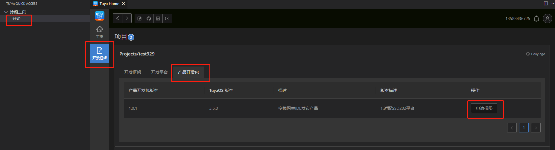

2)关键步骤之申请相应产品开发包

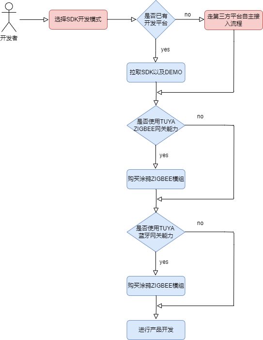

1.2 TuyaOS SDK开发流程
1)关键步骤之SDK开发模式选择:
2)关键步骤之第三方平台自主接入流程:链接
