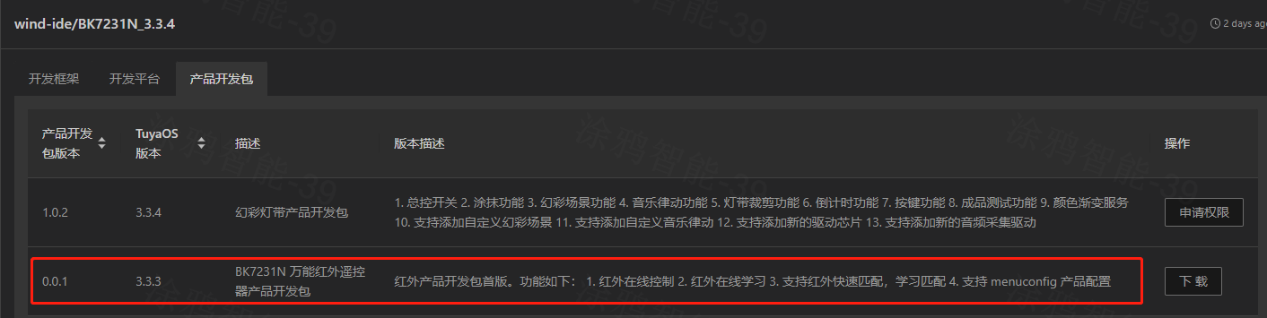

可以参考红外遥控接收的方式来实现,通过外部中断和定时器来实现
我们有万能红外遥控发送&&红外接收的产品开发包发布在tuya wind-ide上,可以通过申请权限下载。
wind-ide使用说明可参考https://developer.tuya.com/cn/docs/iot- ... y6kfuuqqu3
