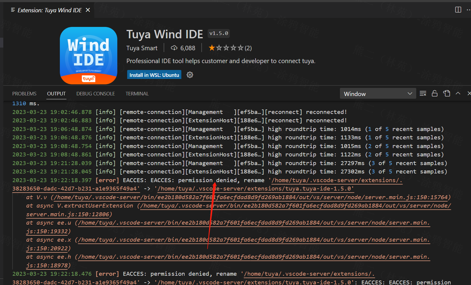

信息如附件:
permission_denied.txt
(19.62 KiB) Downloaded 552 times

Tuya Wind IDE 不支持在 WSL中安装。现在支持的安装方式为 Ubuntu 18/20.04的主机或者虚拟机。或者 Windows环境。

之前在WSL中安装过的,只不过重装电脑后再装就不行了,是最近开始不支持的么?Windows环境安装有说明么?

开发时测试过,在WSL下会引发各种问题,就不支持在WSL下安装了。
安装文档中,从来就没有支持过在WSL环境下安装啊。
