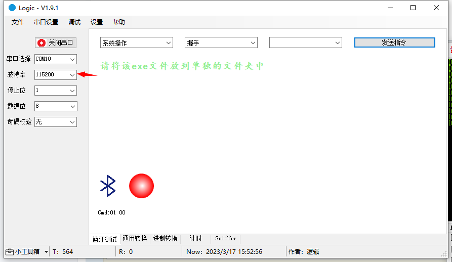

logic.exe

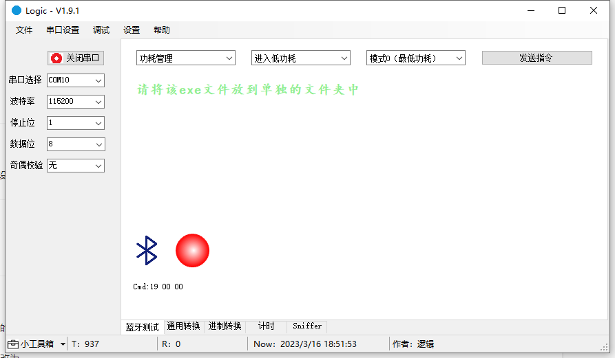

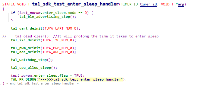

想通过logic.exe下发指令调用tal_sdk_test_enter_sleep_handler()进行休眠低功耗测试,但无效,我直接调用改函数执行也无效

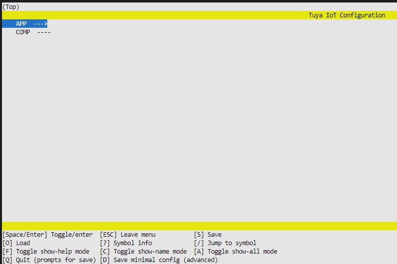

另外,使用Logic上位机并不需要关闭log日志打印功能,如果您后面有需要关闭Log的情况,请使用Kconfig界面进行配置(在使用vscode进行编译的时候会弹出来),如下图所示:
需要说明的是:app_config.h里面的所有宏定义都是通过上述方式进行配置的,如果使用vscode进行一次编译,app_config.h里面的内容就会被覆盖

1、模组选用g_clk32K_config = CLK_32K_RCOSC;可以正常配网了;
2、使用logic.exe接串口(log打印串口,对应 IC 的 P0/P2),该工具无法使用(下发没反应),请问是什么原因呢?我用串口助手工具,波特率设置115200可以正常打印log

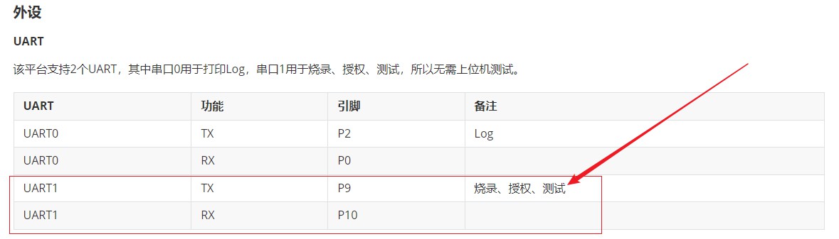

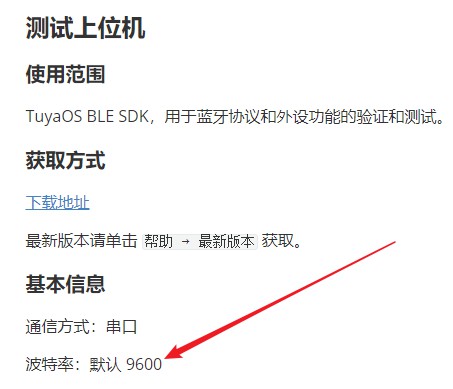

根据文档《TuyaOS_BLE_Developer_Guide.md》和文档《TuyaOS_BLE_Platform_phy6222.md》可知:
应该选用UART1(TX=P9,RX=P10)用于测试,默认波特率9600,如下图所示:
