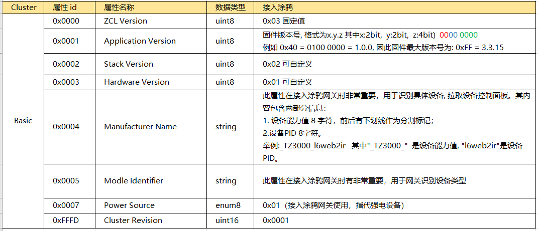

4.manufacture id 与mode id介绍
Model id 与 Manufacture_name 查询表
| 名称 | model id |
| 电工 |
| 开关 | TS000F |
| 场景开关 | TS002F |
| 插座 | TS011F |
| 窗帘 | TS130F |
| 1-6 可配置混合场景开关 | TS0726 |
| 调光开关(开关品类) | TS110E |
| 照明 |
| 一路调光灯 | TS0501B |
| 二路调光灯 | TS0502B |
| 三路调光灯 | TS0503B |
| 四路调光灯 | TS0504B |
| 五路调光灯 | TS0505B |
| 调光开关(照明品类) | TS110D |
| 照明遥控器 | TS1001 |
| 传感 |
| 温湿度 | TS0201A |
| PIR | TS0202 |
| 门磁窗 | TS0203 |
| 燃气报警 | TS0204 |
| 烟雾报警 | TS0205 |
| SOS 报警按钮 | TS0206/TS0211 |
| 水浸传感器 | TS0207 |
| 声音报警器 | TS0208 |
| 光电报警器 | TS0209 |
| 震动报警器 | TS0210 |
| 一氧化碳报警器 | TS0212 |
| 声光报警器 | TS0216 |
| PM2.5 传感器 | TS0221 |
| 亮度传感器 | TS0222 |
Manufancture name 为 接 入 涂 鸦 网 关 的 能 力 值 选 择 ,固 定 头 为 _TZ,能 力 值 由 4 个 bit 位 决 定 如 下 表 所 示 :
| 能 力 值 | | 解 释 |
| Byte0 | Bit0 | 支持标准 DP(原则上产品不可包含 100 以上自定义 dp) |
| Bit1 | 支持固件校验(默认必填) |
| Bit2 | 支持通用对接(场景开关类不可选) |
| Bit3 | 支持 MCU 升级 |
| Byte1 | Bit0 | 支持数据加密(选择可靠数据传输后可选) |
| Bit1 | 支持可靠数据传输(选择通用对接、MCU 升级、私有 DP 透传 能力后必选) |
| Bit2 | 支持 OEM上报固件 key(pid部分填写固件 key;与通用对接 Flag 互斥,且通用对接优先) |
| Bit3 | 是否需要绑定 report |
| Byte2 | Bit0 | 支持私有 DP 透传能力(选择标准 DP 能力后可选,私有 DP 走 透传通道) |
| Bit1 | 支持预置密钥(选择数据加密能力后可选) |
| Bit2 | 支持 zigbee 群组遥控能力 |
| Bit3 | 支持 zigbee 大数据分包传输能力 |
| Byte3 | Bit0 | 支持 uuid 读取 |
| Bit1 | 支持主控被控兼容能力 |
| Bit2 | 通用对接支持 DP 查询(选择通用对接后可选) |
| Bit3 | SOC 产品支持 MCU 固件升级能力 |
例子:TZ3000:支持 Byte0 的 bit0 与 bit1 能力值。TZ3210:Byte0 的 bit0 与 bit1 能力 值,Byte1 的 bit1 能力值,Byte2 的 bit0 能力值
走私有透传即100以上dp务必修改json文件中能力值(TZ3210)。
