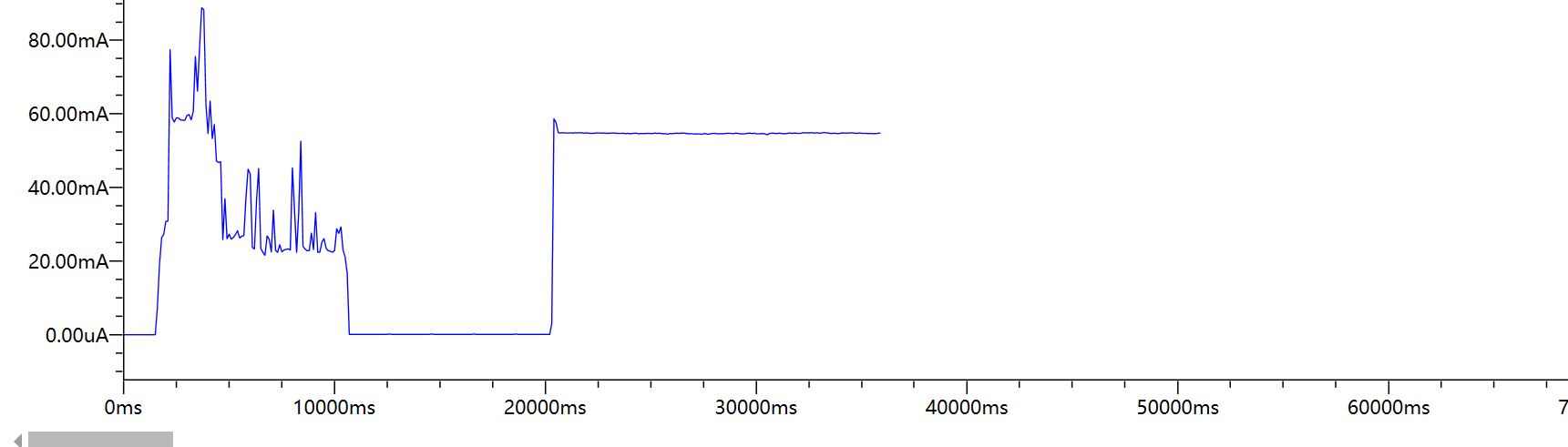

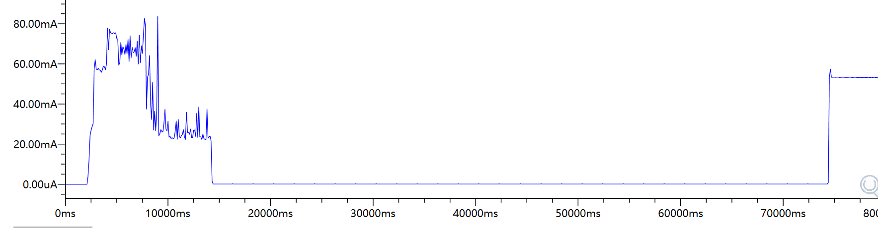

当设备进入休眠状态时,按key或者定时器时间到的时候会发现电流明显增大,但就是无法进入程序且无新log输出
60s定时器唤醒时,电流检测图像如下,唤醒时模块电流在50ma左右
20s左右通过gpio唤醒时,电流检测图像如下,唤醒时模块电流同样在50ma左右
从现象来说,rtc和gpio都正常识别,应该是启动时因为某个原因卡住了,请问这个问题该如何排查
