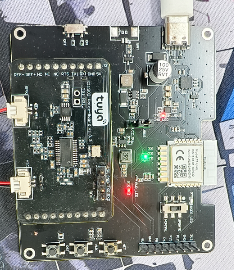

T1-U-HL+CI1302这个开发板的资料怎么获取呀
Gzz_lin
Posts: 31
示例工程有吗?
开发板的硬件资料有吗?

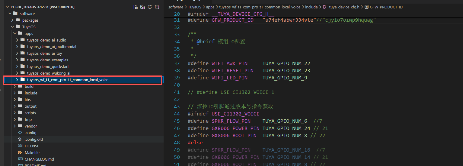

我编译烧录下图这个例子,也对模组进行了授权,也改了PID,没有任何反应,APP上也搜索不到。

没授权吧?

楼主你好,针对你的问题(T1-U-HL+CI1302 开发板的资料获取 + 烧录后 APP 搜不到设备)做一个完整回复:

  • T1-U-HL+CI1302 属于「Wukong AI / 六合一通用方案」体系,示例工程在 tuyaos-ai 仓 apps/wukong_ai,编译时选 T1AI EVB 板级配置。
  • 仓内 README 有从 prepare → build → flash 的完整步骤。
二、为什么烧录后开发板毫无反应、APP 搜不到?
该现象通常不是「没资料」造成的,最常见的是下面 3 点对齐没做对(按概率排序):
  1. 编译目标平台 ≠ T1
    • 仓库默认或别的分支可能跑的是 T5/其他芯片。请先 python3 scripts/cde-local env use T1cde-local prepare --platform T1,重新编译再烧录。
    • 验证:上电后串口应有 SDK 启动 banner + 平台信息。完全无日志 → 多半是固件/平台不匹配。
  2. 模组授权(license)没有真正写到 T1-U-HL 内的 BK7231N,或 license 与 PID 没绑定
    • T1-U-HL 是 BK7231N + CI1302 的 Combo 模组,配网/广播由 BK7231N 侧负责,license 必须烧到 BK7231N 那颗。
    • 请用涂鸦授权工具确认:a) license 写入返回 OK;b) license 是用「这个 PID」生成的;c) 重新上电后串口能看到 license 校验通过的日志。
  3. 改了 PID 但功能模板没同步生成 / 不匹配
    • 在 IoT 开发者平台改了 PID 后,要确认该 PID 的产品类别、配网方式(蓝牙辅助/BLE 直连)、固件 OTA 配置和你示例代码里假设的一致。
    • 否则设备会进入异常分支或不广播 BLE,APP 自然搜不到。
