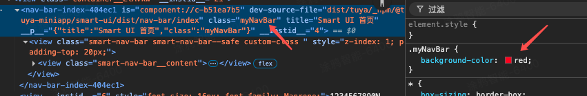

2.1 className
作用位置:仅挂载在外层组件标签(如 <nav-bar-index-404ec1>)上,不直接作用到内部节点。
若只给该节点设样式(如背景色),内部看不到效果:
<NavBar title="Smart UI 首页" className="myNavBar" />
// app.less
.myNavBar {
  background-color: red; /* 无效:只作用在外层容器 */

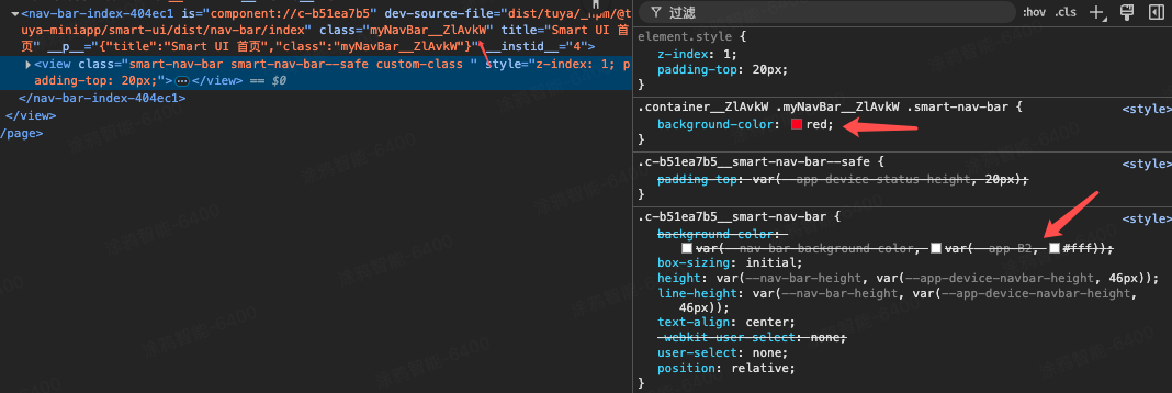

正确用法:在 className 对应的 class 下,写子选择器命中内部 class(如 .smart-nav-bar):
// app.less
.myNavBar {
  .smart-nav-bar {
注意:若在全局直接写 .smart-nav-bar { ... },会因选择器权重低于组件内部样式而被覆盖,但是也不推荐用 !important,建议通过上述「父 class + 子 class」或后文 CSS 变量方式覆盖。
若使用 CSS Modules,内部 class 需用 :global() 包裹,否则会被编译成带 hash 的 class,无法命中组件内部:
<NavBar title="Smart UI 首页" className={styles.myNavBar} />
// index.module.less
.myNavBar {
  :global(.smart-nav-bar) {

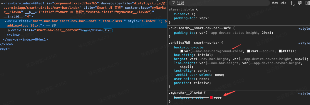

2.2 customClass
作用位置:组件内部预留的「自定义 class 位」,对应 DOM 上的 custom-class,一般挂在第一个内部根节点。传入的 class 会替换/合并到该位置。

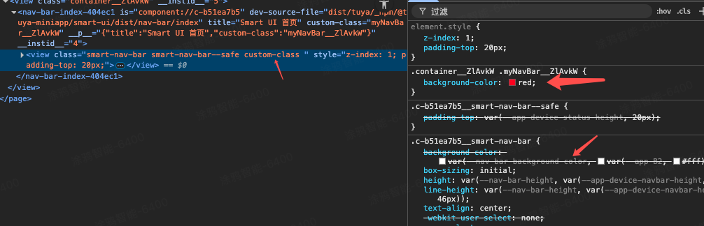

<View className={styles.container}>
  <NavBar title="Smart UI 首页" customClass={styles.myNavBar} />
</View>
.container {
  .myNavBar {
注意
  • DOM 上仍会显示 custom-class,实际样式已由传入的 class 生效,以最终渲染效果为准。
  • 注入的 class 权重低于组件自身 class,单独写 .myNavBar { background-color: red } 可能被覆盖,可放在父级选择器下(如 .container .myNavBar)提高权重。

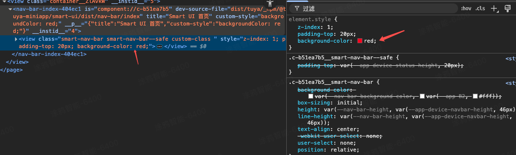

2.3 customStyle
作用位置:一般是组件内部根元素的内联样式(不包含外层组件标签)。因小程序限制不能直接用 style 属性,故命名为 customStyle
直接修改内部根节点样式,无需关心 class 权重:
<NavBar
  title="Smart UI 首页"
  customStyle={{
    backgroundColor: "red",
适合快速微调单个组件的外观。
