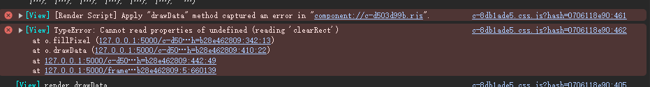

另外, 从console看打印,有一个报错(不影响功能使用):
很奇怪的是, 一次进入后, 这个错会报4次, 按道理说,应该只报错一次才对.
这个版本, 在模拟器上测试绘图, 没有以前流畅. 把needStroke设置为false后绘制就恢复正常了.
