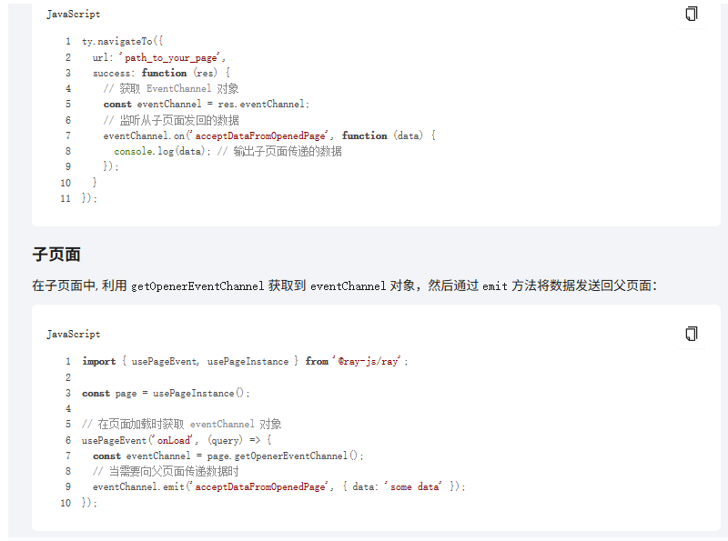

问了一下AI助手,给的方案是通过 eventChannel 向父页面传递参数.
采用上述方案,编译没有问题, 运行起来后就报错了, eventChannel 没有on这个方法.

https://chat.deepseek.com/share/nizvzbdgk81lmqu9up
可参考,建议采用方法1:使用 Redux State 传递标识和参数。另外也可以描述下你的具体业务场景,或许有更好地选择
