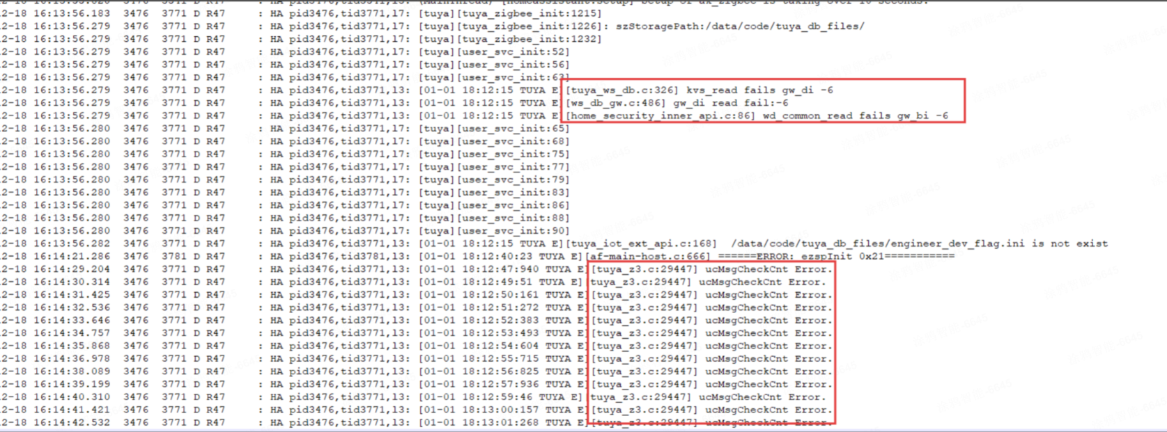

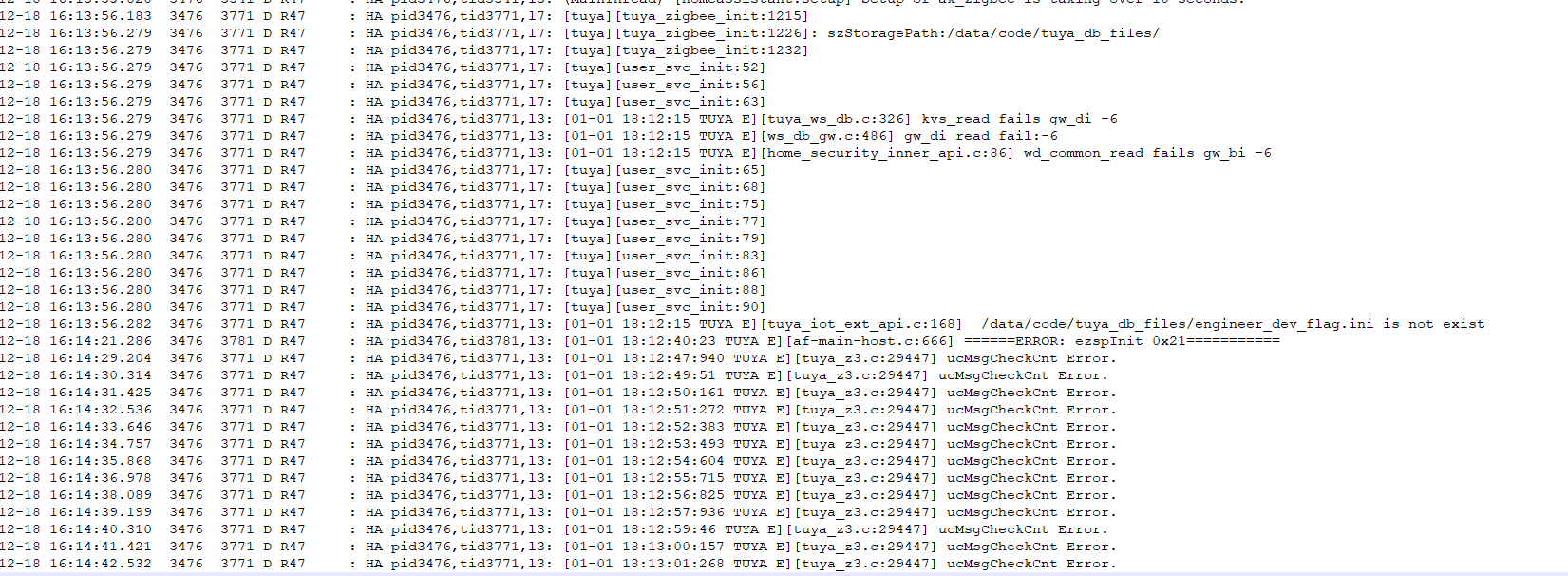

Re: 【求助】【网关】sdk突然阻塞,不会再继续打log,重启后恢复
出现问题的log如图,麻烦帮忙看下
15115010048
- Posts: 5
1、数据库文件读取gw_bi失败并不会导致阻塞的。2、根据截图部分日志信息,设备上模组检测一直在超时,无法检测到模组。可以检查下zigbee模组启动配置流控是否开启,或者如果是杜邦线连接检查下接线是否正确呢。
