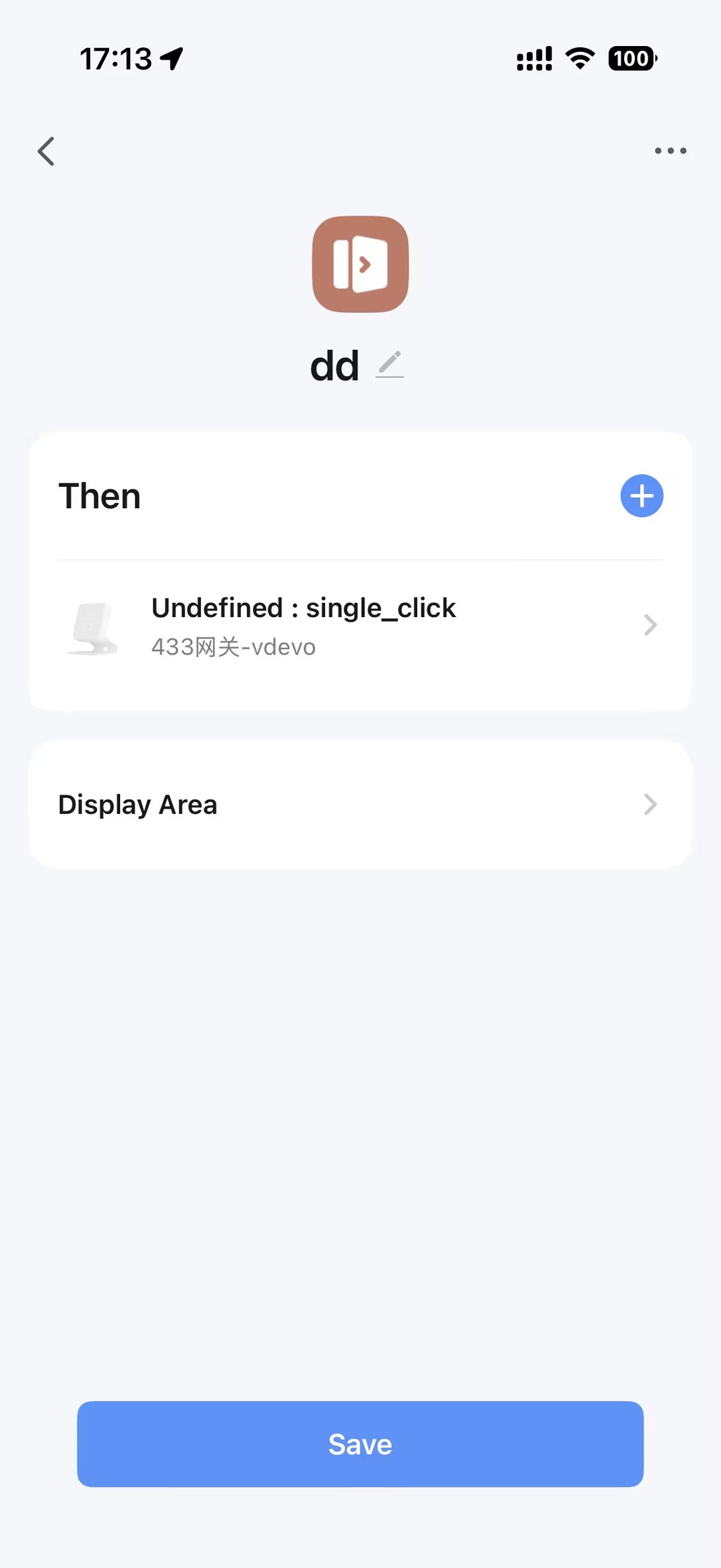

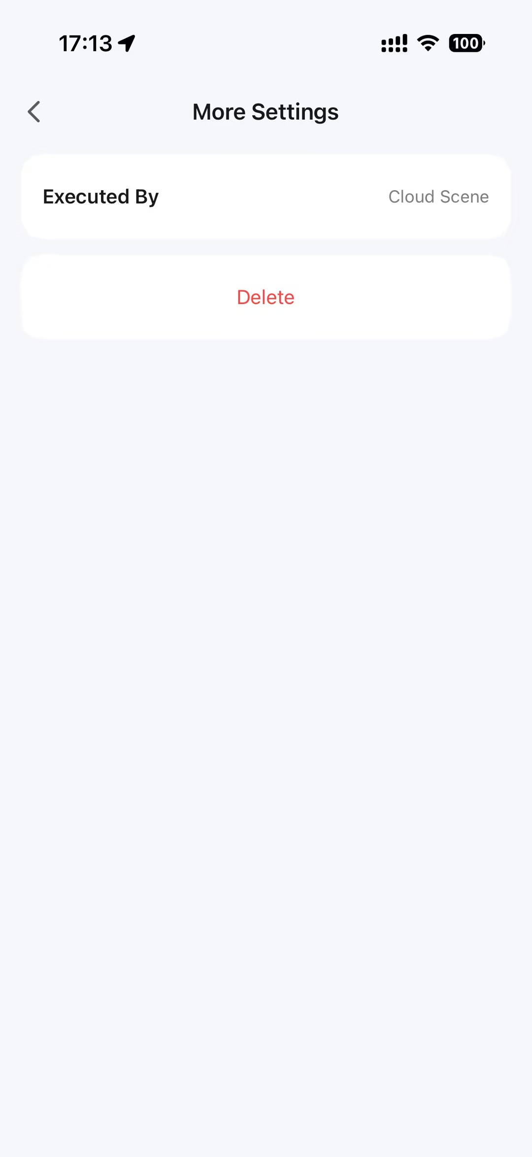

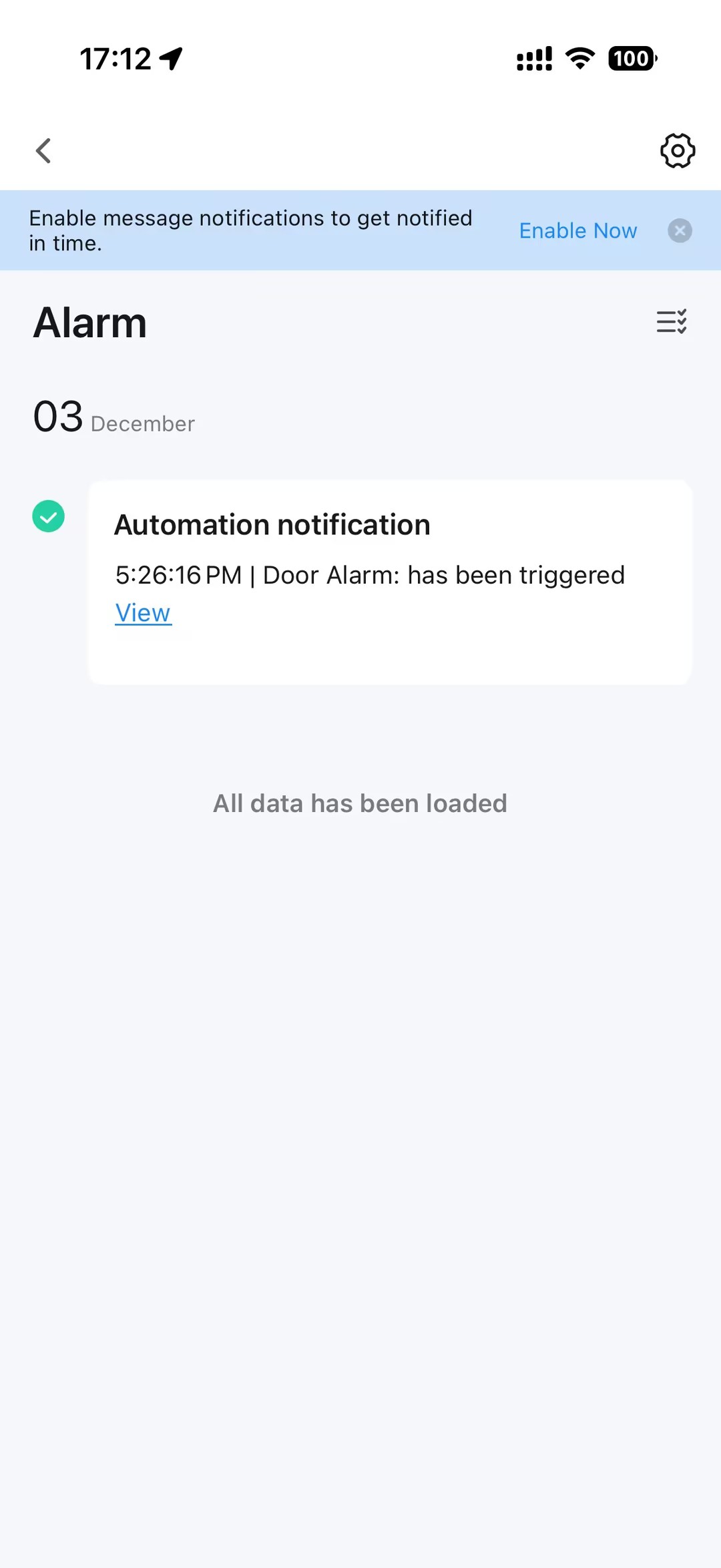

好的,大致流程就是
1:在告警通知中,点击view(如图1)
2:然后就会弹出一个自动化场景的页面(如图2,因为原先的告警点击会提示,自动化已经被删除,所以我借用其他的自动化作为参考),点击右上角的“...”
3:跳转到更多设置的页面,点击删除按钮并确认(如图3)。删除之后,就无法再跳转到图2的界面,点击view,就会通知已经被删除,但是通过getCustomAlarmList能获取到一条告警,且此时我无法对这个dp点进行修改,添加与删除

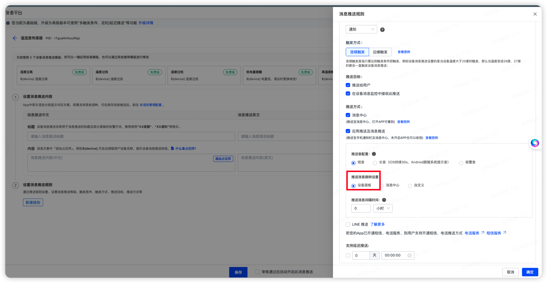

Posts: 455
Re: deleteCustomAlarm无法删除自定义告警
附件公版面板使用的为 IoT 平台配置的 设备消息推送,无法支持 C 端用户自行编辑,如果符合需求也可采用该方案 https://developer.tuya.com/cn/miniapp/s ... A%E8%AD%A6,配合如下操作
