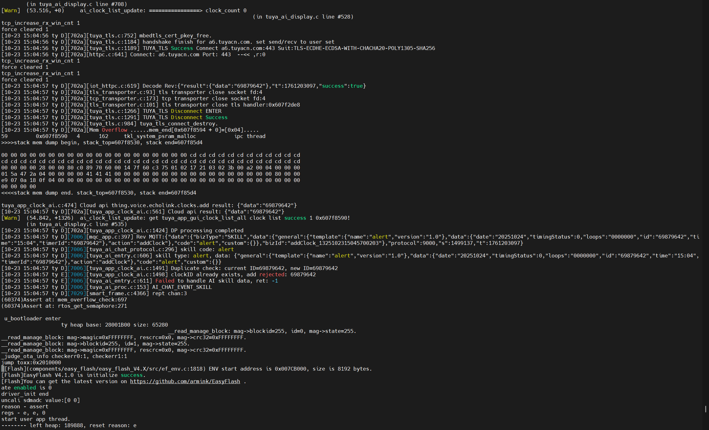

最近尝试AI闹钟,手机配置增加一个闹钟后出现了崩溃。在两种情况下都出现了崩溃,重启问题。请帮忙分析原因,给出建议的解决办法。
1、当我通过手机给设备定闹钟后。
附图是T_CLOCK......。附件是相关log,有两次正正常的log。一次错误发生的log。说明情况属于偶发的,并非我的代码有明显错误导致。

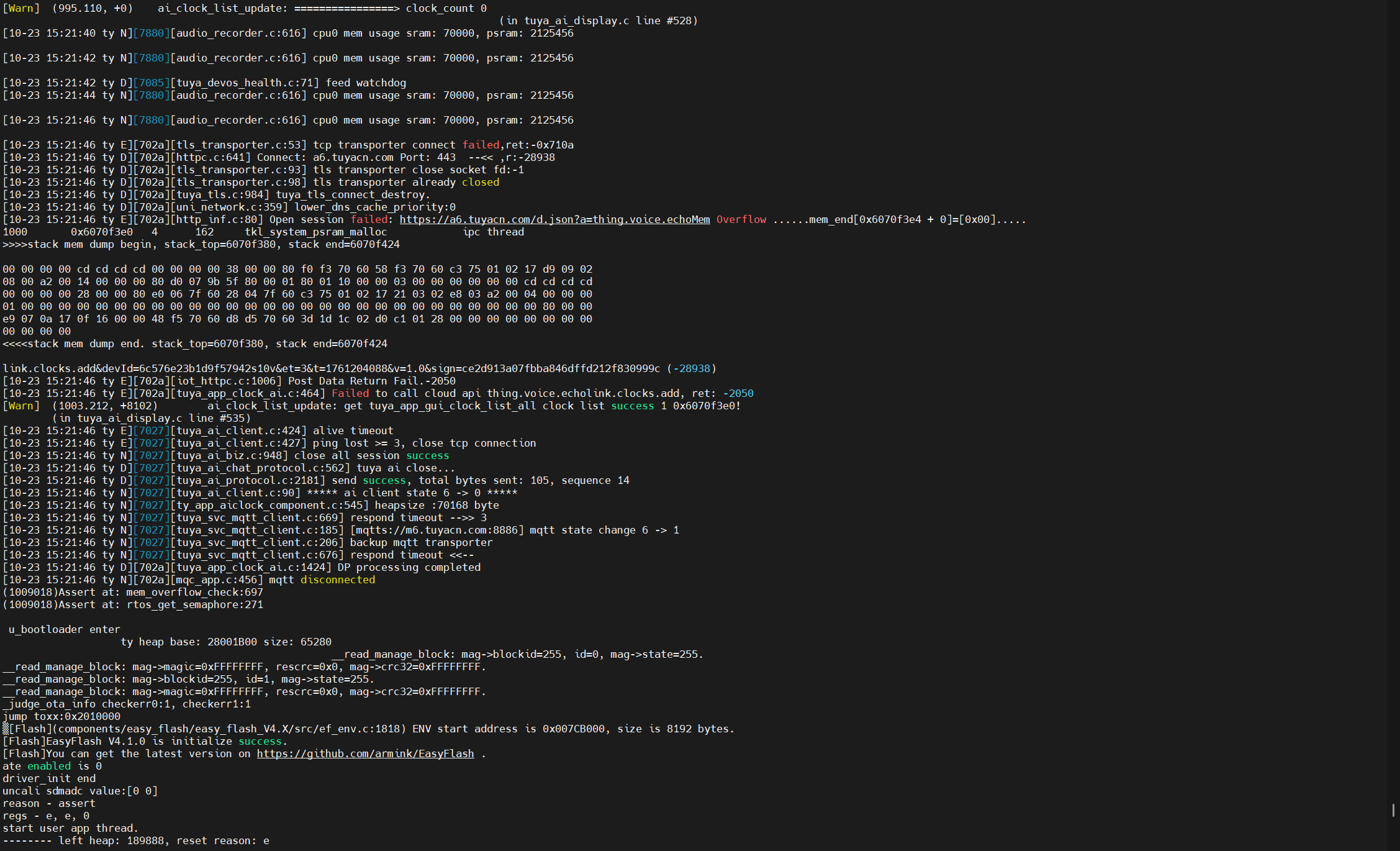

2、当我设备所连接的路由器处于断网状态后。
只有附图T_NET......。当时没有做任何操作,正好断网了,不知道是不是断网引起的。没有log只有截图。
PS:我所用的 libtuyaapp_components.a这个文件是贵公司,开发人员修改过的。

又出现了一次设置闹钟时候崩溃,崩溃日志如下。再次尝试设置闹钟,又不会了。
