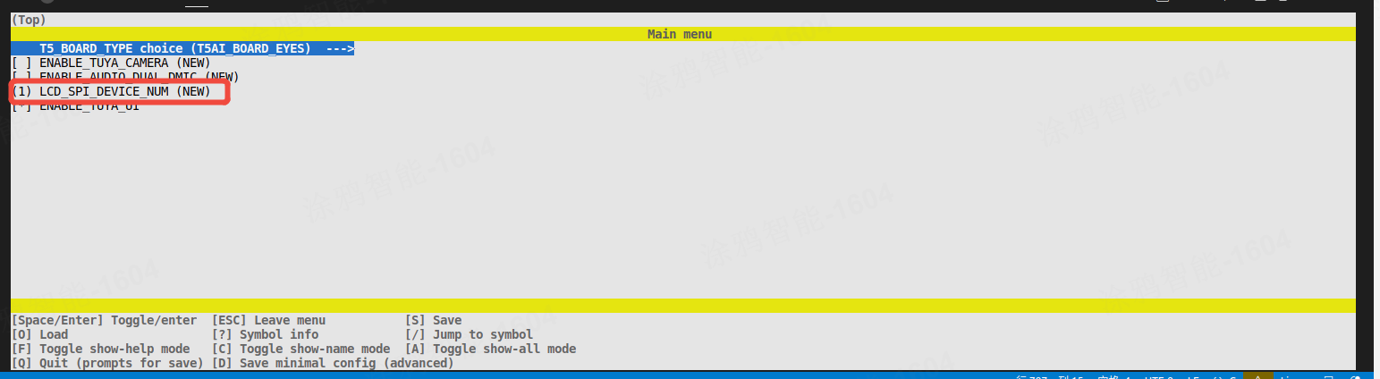

这个配置选择2试试。
另外目前的架构,2个眼睛驱动起来很卡,需要使用新的架构。还需要一段时间,你可以先试试。

请问你们使用的是哪个版本,我这个版本没有LED_SPI_DEVICE_NUM,我这的版本是3.12.11
