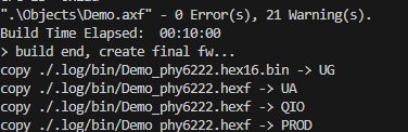

我没有修改什么东西,只是重复编译同样要十分钟,之前是一两分的,今天不知道什么情况变慢了。

很多文件都编译的很慢,比如compiling osal_snv.c...
compiling flash.c... 这两个编译了一分钟,麻烦帮忙看看编译日志,我放附件上了

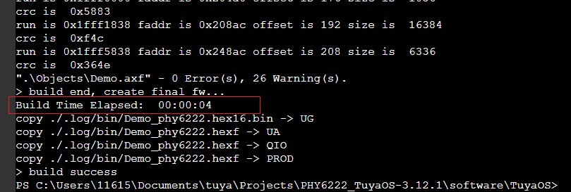

按照您的描述,编译一个.c都很慢,这理论上跟vscode没关系,因为vscode实际上只是一个界面,底层还是调用keil的命令行方式在进行编译。
这是我编译的结果,实际编译的时间只要4s:
编译日志2.txt
(11.54 KiB) Downloaded 3326 times
建议您换个电脑试试看,是否可能是电脑本身编译就比较慢,运行vscode后占用的资源又比较多导致的。
