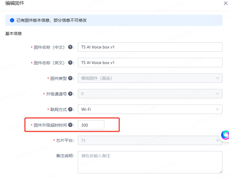

Re: TuyaOS_ESP32S2N8R8上OTA demo主联网升级超时
看描述升级功能是ok的,只是app超时认为失败。这个可以在iot平台上把固件升级的超时时间加长来解决。
