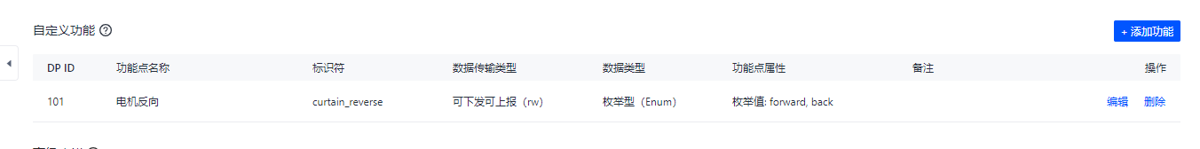

john@lu
Posts: 23
Re: TuyaOS 自定义DP点为何无法接收到私有属性的信息?
这是平台上增加的自定义功能点

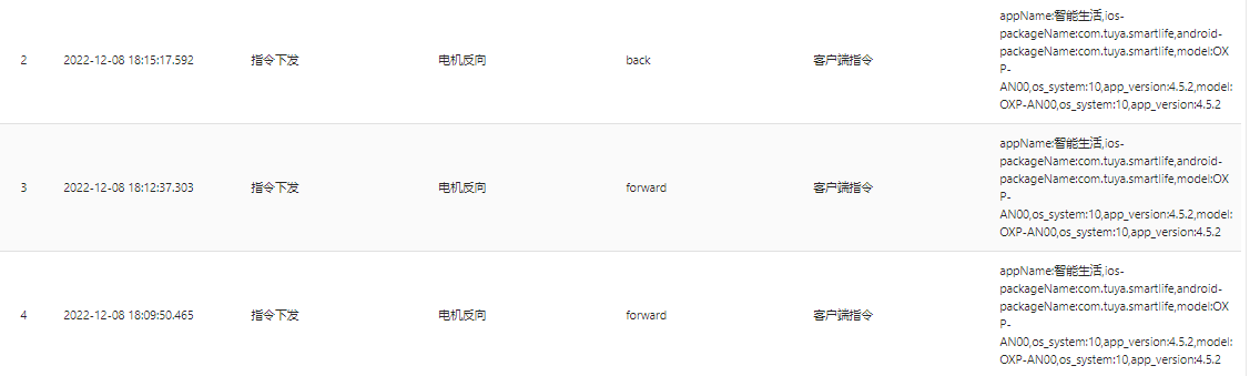

john@lu
Posts: 23
后台有下发该DP点数据,但是接收不到数据
