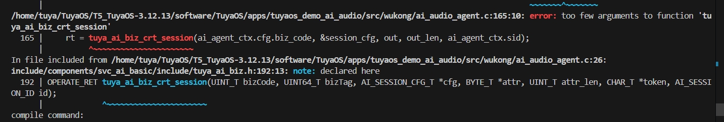

T5_TuyaOS3.12.13 tuyaos_demo_ai_audio编译报错
jiriheng
Posts: 20
demo编译报错
jiriheng
Posts: 20

另外一个demo编译,也报错。试了框架里的几个demo,均编译不通过
Posts: 621
Re: T5_TuyaOS3.12.13 tuyaos_demo_ai_audio编译报错
1,问题1我们看下,如果有问题会尽快更新
2,问题2应该是编译了ai audio demo之后有残留影响了demo2的编译,可以clean一下重编试试。
fangweng
Posts: 7
我们已经再更新demo了,请稍等
