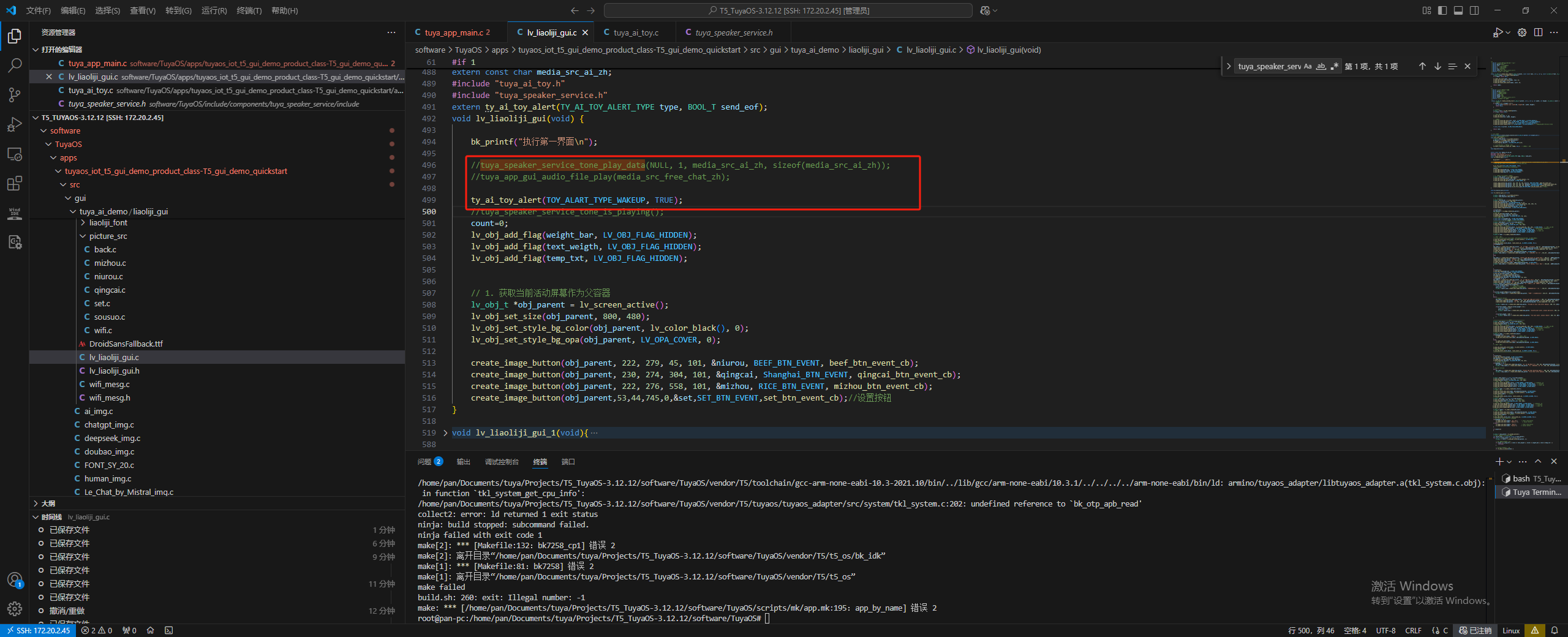

1.使用ai_toy的函数tuya_speaker_service_tone_play_data(AI_TOY_ALERT_PLAY_ID, TUYA_AI_CHAT_AUDIO_FORMAT_MP3, audio_data, audio_size);具体怎么调用,还有ty_ai_toy_alert(TOY_ALART_TYPE_WAKEUP, TRUE);直接用编译报错了。
2.使用bool tuya_app_gui_audio_file_play(char *audio_file);没有报错,这个函数文件路径怎么选择,选择C数组没有播放

请问,这个路径怎么找,我放在BK.bin中的话,
还有 tuya_speaker_service_tone_play_data(NULL, 1, media_src_ai_zh, sizeof(media_src_ai_zh));这个编译报错,怎么使用这个库函数
